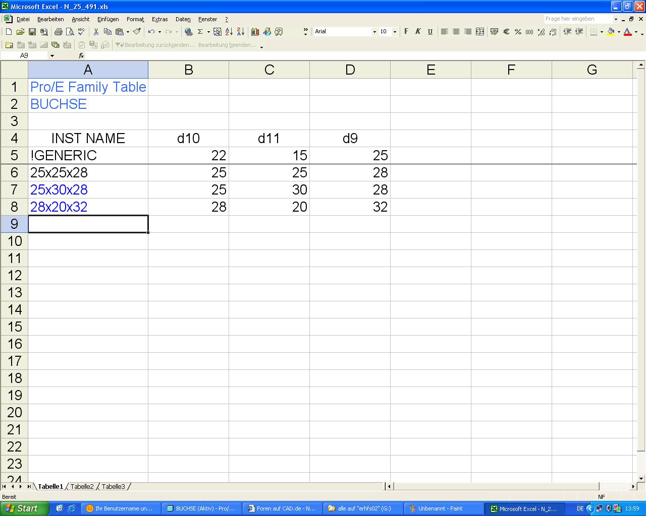

Hallo Leute ich versuch jetzt schon eine ganze weile eine in Excel erstellte Tabelle ins Pro/E zu importieren.
Beim importieren der Tabelle kommt immer diese Fehlermeldung:
Ungültiger Name oder Format in Variante ÐÏÀ¡ gefunden
Was bedeutet das? Kann jemand helfen?
Die Tabelle siehe Bild 1
Danke euch mal
Gruß  licos

ich rate mal als erster:
Leerzeichen in A9  (hört sich an wie Schiffeversenken)

Sowas war auch mein Gedanke. Vielleicht Leerzeichen hinter den Variantennamen?
Achja: gut gemeinter und IMHOIn my humble oppinion (Meiner Meinung nach) wichtiger Tip: nenne die Varianten nicht einfach nur 20x30x50 sondern lieber buchse_20x30x50.

WIE GENAU versuchst Du das zu tun und WOBEI kommt die Fehlermeldung in welchem Programm??

Guten Morgen zusammen,
danke für eure Antworten.
Habe nun alles ausprobiert,leider ohne Erfolg.
Ich mach es jetzt so,dass ich mir von Pro/e eine Text-Familientabelle erstellen lasse und dann im Editor bearbeite und vervollständige.Klappt wunderbar.
