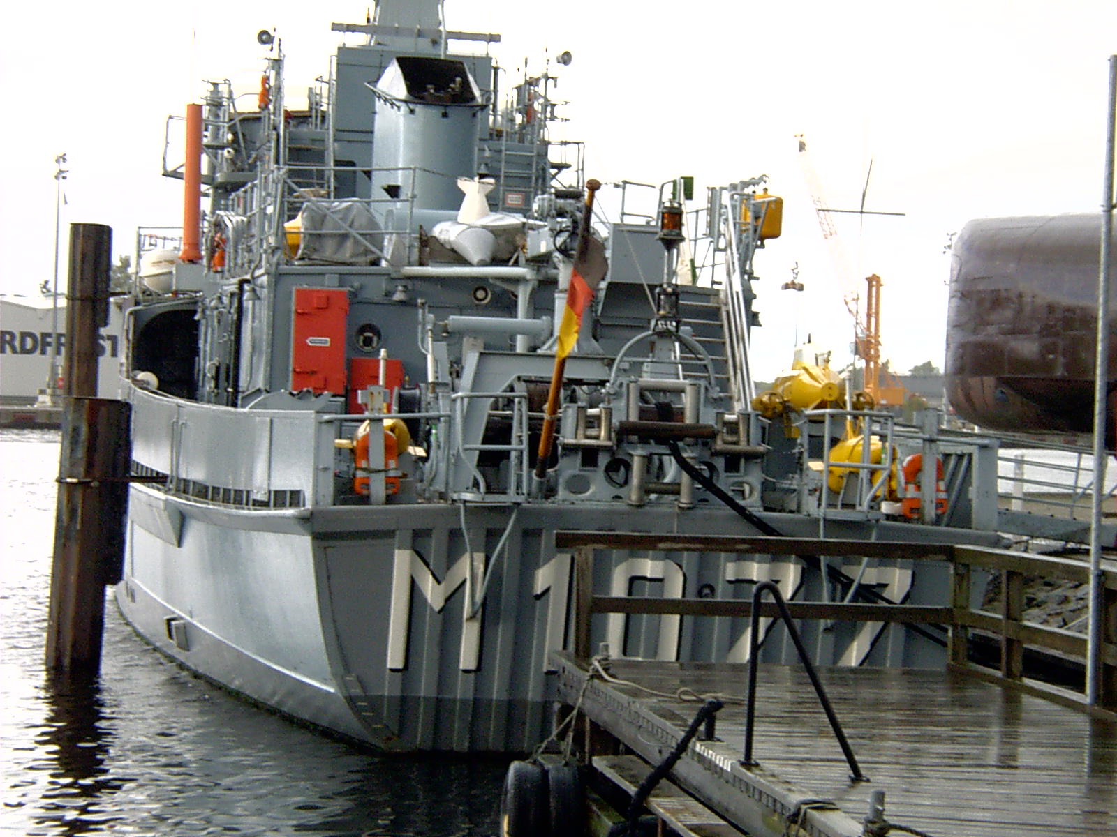

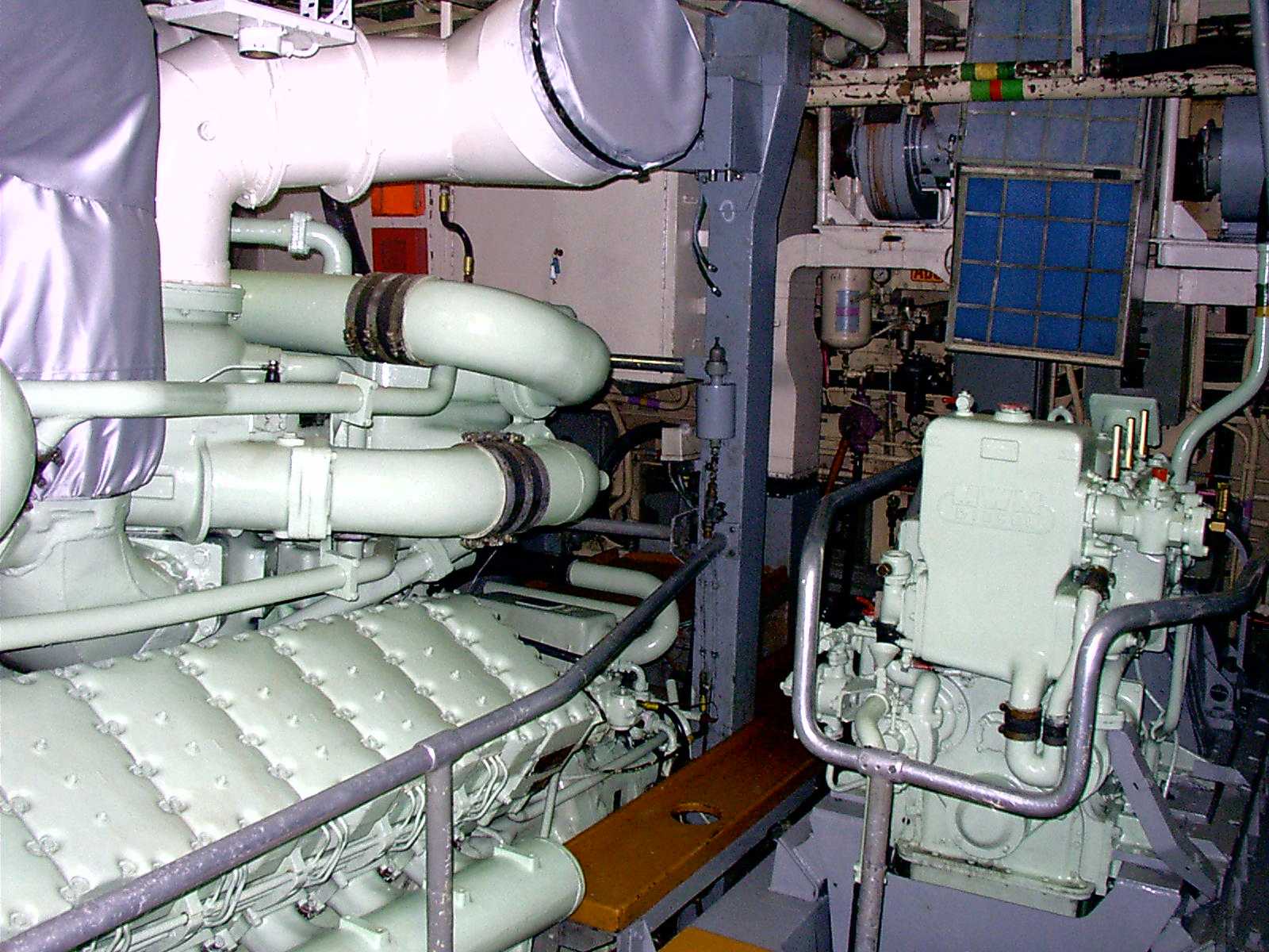

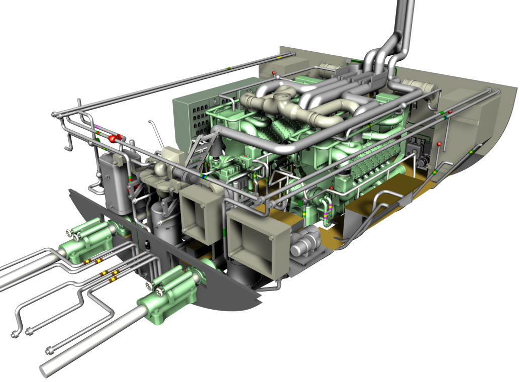

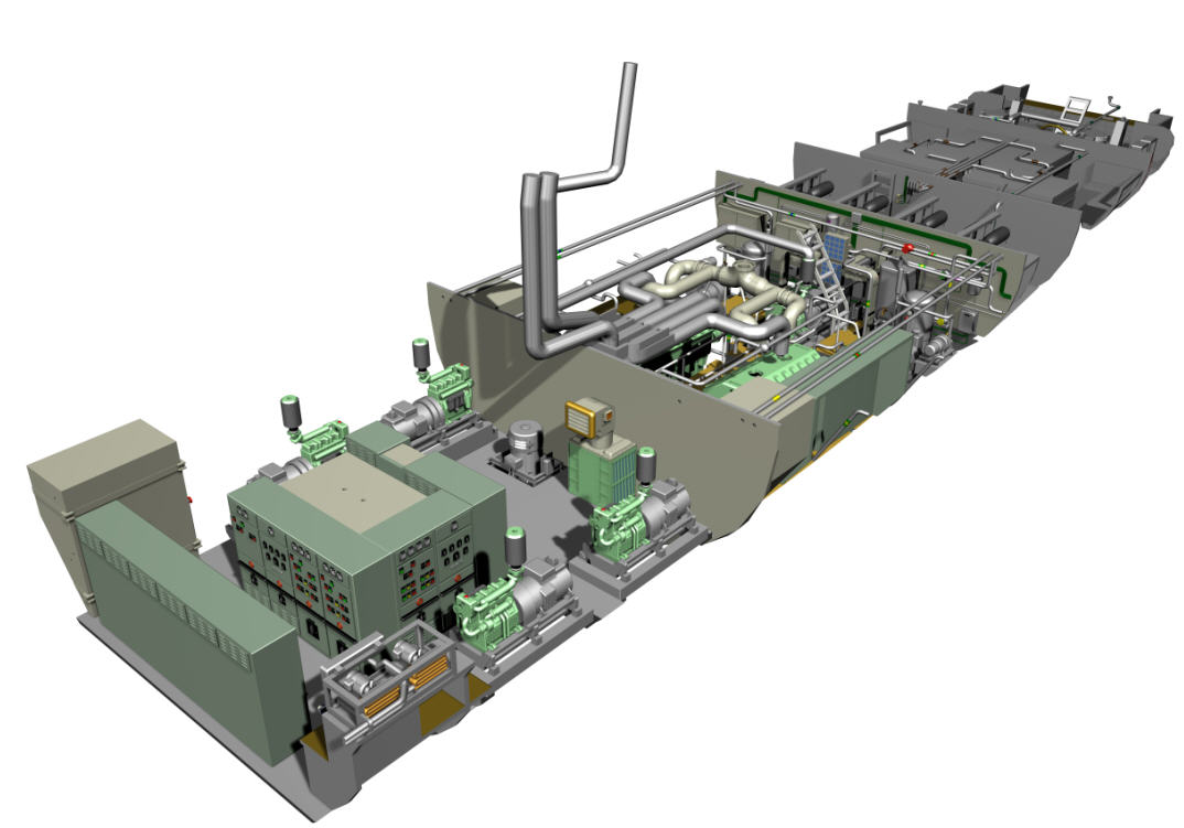

@stahl: kennste doch... bin jetzt seit fast 2 1/2 Jahren dran. Hier mal ein paar Bilder vom Stand von vor 3 Monaten oder so.
@P>eddersen: für Dich mal die Bildchen... alles VD´s natürlich

erstellt am: 12. Mrz. 2006 08:38    Editieren oder löschen Sie diesen Beitrag!  <-- editieren / zitieren -->   Antwort mit Zitat in Fett Antwort mit kursivem Zitat    Unities abgeben: 1 Unity (wenig hilfreich, aber dennoch)2 Unities3 Unities4 Unities5 Unities6 Unities7 Unities8 Unities9 Unities10 Unities
VDtest_Varianten.zip
Hi Peddersen,
hab´s gerade mal in meiner großen Baugruppe getestet... funktioniert alles.
Sicherheitshalber habe ich noch mal eine neue Testbaugruppe erstellt, welche ausschließlich aus Varianten besteht.
Darin dann einige VD erstellt, mal mit "Baugruppe ausschließen" und die Teile eingeschlossen, mal mit "Baugruppe einschließen" und die Teile ausgeschlossen.
Dann alles aus dem Speicher gelöscht und die Baugruppe direkt als VD mit "Darst Öffnen" neu aufgerufen... funktioniert.
Natürlich habe ich alle Varianten ordnungsgemäß bei der Erstellung geprüft. Vielleicht liegt´s ja daran, das Du ungeprüfte Varianten hast?!

Original erstellt von AndreasD:
[isag mal dbexkens, wo greifst du die maße ab ???
[/i]
Maße abgreifen...?! Einerseits aus dem Gedachtnis, jedenfalls das, was in den letzten 20 Jahren nicht vergessen wurde. Andererseits von Fotos aus dem Marinemuseum Wilhelmshaven (siehe auch Bilder rechts). Da habe ich mal mit dem Museumsdirektor gesprochen, und der hat mich für eine 2-stündige Foto-Session mit seinem Schlüsselbund begleitet. Sehr freundlicher Mensch, auch wenn nur beim Heer gedient
Detlef
