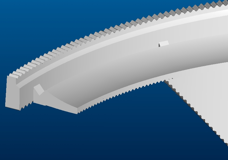

Hallo Zusammen,
ich hätt gern ma ä Problem.
Und zwar will ich einen variable section sweep unter WF2 erzeugen der mir als Ergebnis eine Treppe entlang einer Zugkurve bringt.
Ich kenne den trajpar und habe auch eine schicke sinuswellengeometrie gezogen, ich brauche jedoch eine Treppengeometrie die entlang einer räumlichen Kurve gezogen wird. Ist für einen sogenannten Lichtleiter
der mit LEDs gespeist, Licht schön zerstreuen soll.
Wer weiß Rat?
Danke und Gruß,
Kosmolske

ein Bild sagt mehr als tausend Worte.
Die Sinusgeometrien brauche ich wie gesagt als Treppen, also horizontal/vertikal mit scharfen Kanten

Äh, warum kein einfacher Schnitt und ein Muster?
Zur Gleichung habe ich so spontan keine Lösung...

sorry, bin neu hier im Forum...jetzt aber!
weil das Teil noch viel größer ist als die kleine ecke die hier zu sehen ist. wären einige hundert, wenn nicht tausende Muster - ich will das Teil aber schlank halten.
Aber danke

theoretisch könnte das so gehen:
Kurve über zylindrische Gleichung auf Koordinatensystem erzeugen
          r = Durchmesser
      theta = sin t*360
          z = runden(sin(t*360*Treppenanzahl);0)
Aber praktisch kann ProE diese Runden-Funktion nicht. Kann man dies mit Excel berechnen und an ProE übergeben ?
Vielleicht hilft jemand dieser Hinweis weiter.

Aber ein Muster mit der Option "Identisch" sollte genau das tun, das Modell schlank halten...
