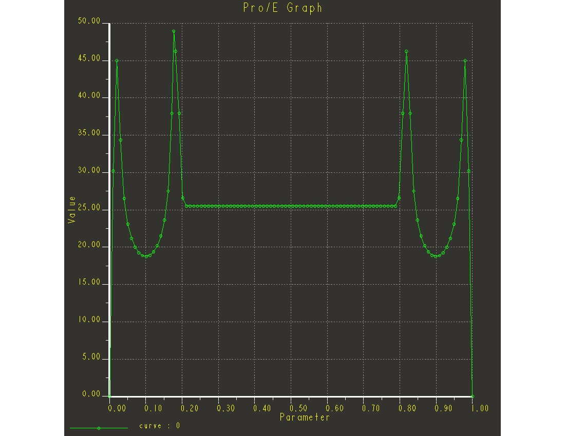

Hallo Zusammen,
Ich habe schon eine BDA(User Defined Analyse)aufgebaut, um XSEC_AREA entlang einer Linie zu rechnen. Das Ergebnis selbständlich in Graphtool erzeugt wird. Jetzt möchte ich den Ergebnis Daten weiter bearbeiten, aber wie?
In den "Help center" gibt es "Tip: Using the Graph as a Result of the Analysis Feature". Das zeigt, man mit Beziehung "initial_value = evalgraph(analysis1,0)". Die sogenannte "analysis1" ist die Graphname. Aber wie kann ich die Graphname der Graphtool bekommen?
Viele Grüße!
Jing

Wie soll mit den Daten weitergearbeitet werden? Daten können z.B. nach Excel exportiert werden.

Danke Peddersen,
Ich will die Daten für Massenverteilung der Gesenkschmieden weiter bearbeiten. Das ist ein Thema meiner Masterarbeit. Mein Betreuer möchte direkt mit Pro/e arbeiten, wie Beziehungen oder Protoolkit. Gibt es solche Moglichkeiten?

Falls Dir die Daten in Excel was nützen:
Versuch mal die config Option bm_graph_tool, damit kann man direkt Excel als Graphtool verwenden und die Werte mit Copy/Paste in eine andere Arbeitsmappe kopieren.
Die Werte für die Option sind: default, excel_linked, excel_embedded, generic_graphtool.
