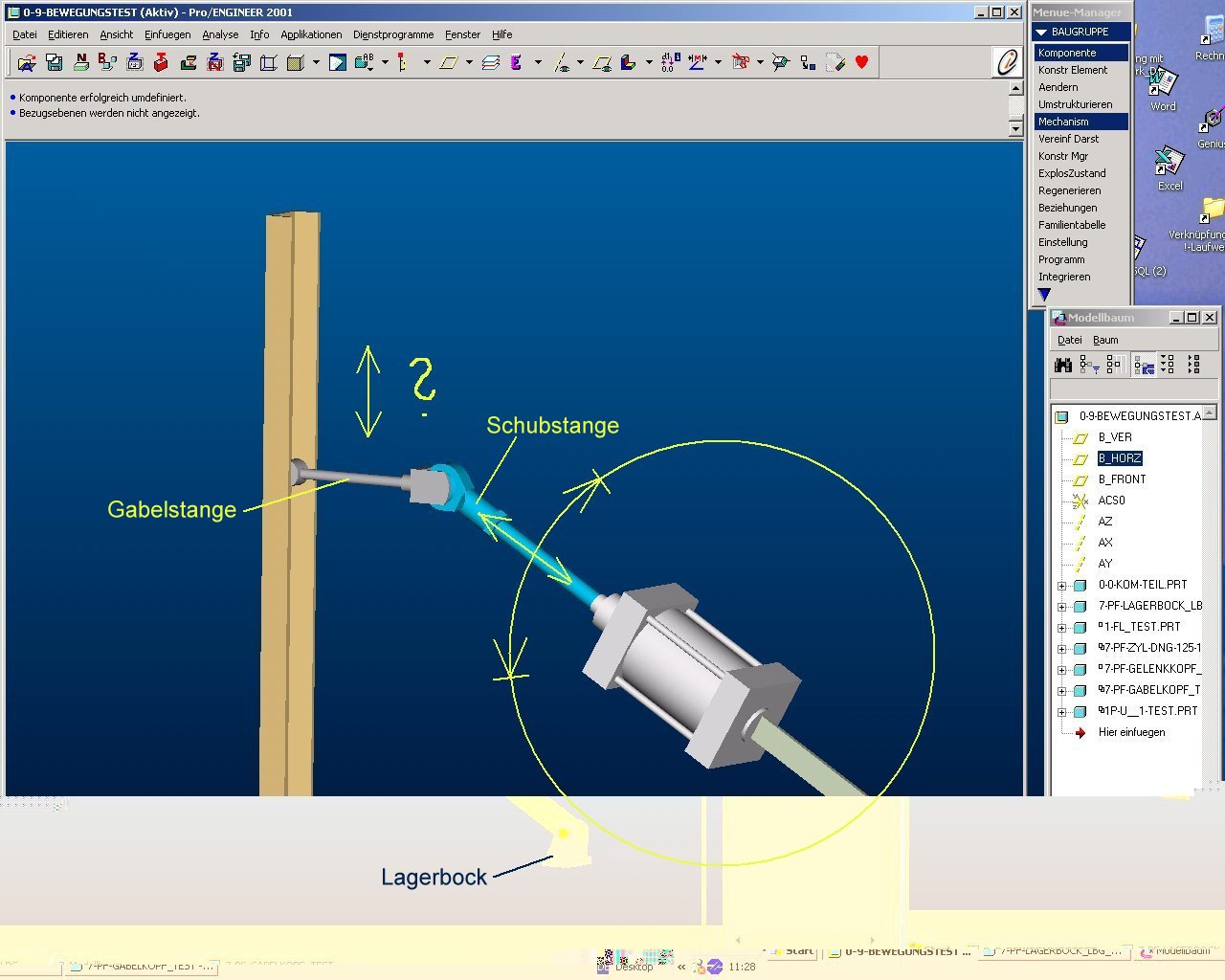

habe in ProE-2001 einen drehbar gelagerten Zylinder mit Schubstange, die sich als Schubgelenk bewegt. Möchte nun eine Gabelstange an die Schubstange als Drehgelenk hängen, sie soll aber immer waagerecht bleiben. (Das U-Profil im Bild ist erstmal uninteressant!!!)
Ich habe das Problem, daß ich zwar das Drehgelenk definieren kann, aber eine zusätzliche waagerechte Orientierung geht nicht. Ohne Drehgelenkdefinition kann ich gar keine Analyse ausführen...
Wie kann ich die Gabelstange definieren, wer kann mir helfen???

das U-Profil brauche ich gar nicht, denk dir das bitte weg...!
die Gabelstange soll über eine Drehachse an die Schubstange gehängt werden, also sich mit dem Zylinder drehen und gleichzeitig mit der Schubstange ausfahren, dabei aber immer waagerecht bleiben!!!
Ich wollte ein Drehgelenk definieren und die Gabelstange mit einer der Baugruppenebenen waagerecht orientieren, aber ich kann dann keine Analyse ausführen, das ist das Problem!!! Wahrscheinlich habe ich durch das Orientieren zu viele Freiheitsgrade weggenommen...?

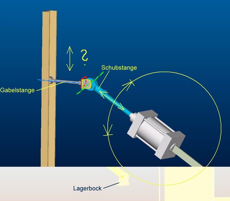

Hallo Sonja,
ich habe mal ein bisschen Farbe in die Skizze gebracht.
Ich nehme an, die Gabelstange soll sich nicht um ihre eigene Achse drehen können (blau), sondern nur um die Verbindungsachse mit der Schubstange (grün). Dann sollte es reichen, die Gabelstange an der roten Ebene zu lagern. Eine zusätzliche Lagerung sollte an der gelben Ebene erfolgen (z.B. bezogen auf die Schubstange).
