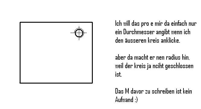

erstellt am: 28. Okt. 2010 14:47    Editieren oder löschen Sie diesen Beitrag!  <-- editieren / zitieren -->   Antwort mit Zitat in Fett Antwort mit kursivem Zitat    Unities abgeben: 1 Unity (wenig hilfreich, aber dennoch)2 Unities3 Unities4 Unities5 Unities6 Unities7 Unities8 Unities9 Unities10 Unities Nur für Dieter7777 10 Unities + Antwort hilfreich
Wie mache Ich es denn wenn Ich ein Teil mit mehreren Bohrungen habe, die Ich gerne bemassen würde.
und zwar soll da einfach stehen : M8x15 (10x)
Aber wenn Ich in der Zeichnung die Bohrung anklicke sieht man das Gewinde, und Pro/e nimmt nur den Raidus von 4.
Ich woll aber das er mir da den durchmesser angibt
das sieht ungefähr so aus:
