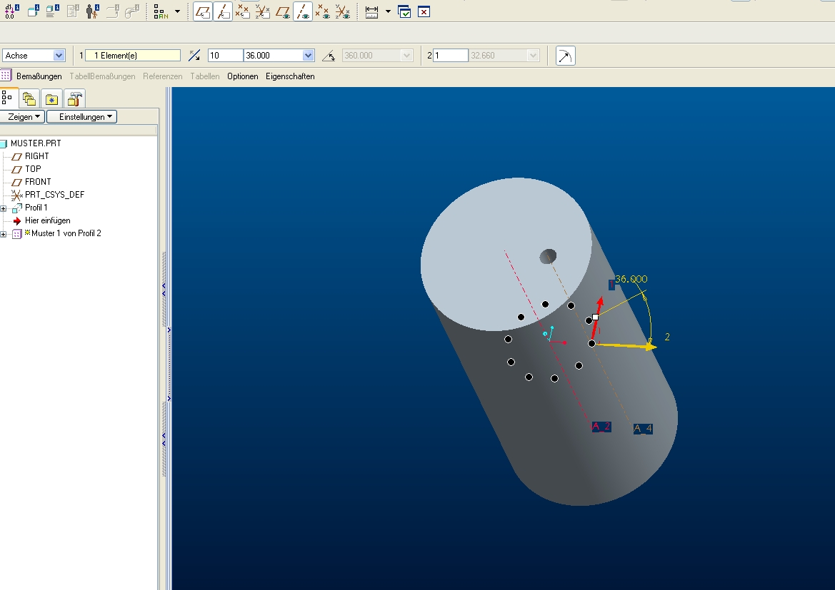

Hallo Kollegen,
ich versuche in ProE Wildfire einen Kreismuster zu erzeugen. Aber klappt er nicht ganz.
Ich will einen Schnitt (s. Bild) rund um die zentrale Achse mustern sodass etwa ein "Mitsubishi"-Zeichen entsteht. Wie kann ich das eigentlich machen?
In SolidWorks ist das sehr einfach zu realiesieren, in ProE habe ich damit Problem.

Hallo Kula!!!
Herzlich Willkommen hier im Forum. Kreismuster geht in Wildfire (zumindest in der 2) ziemlich einfach. Makiere deinen Mat-Schnitt, dann rechte Maustaste drücken und Muster wählen. Dann geht das zusätzliche Menü auf und da steht dann als Mustertyp (bei mir jedenfalls) Bemassung. Stell den Typ auf Achse um , wähl dann die Achse, um die deine Muster rotieren sollen, die Anzahl der gesamt-Muster und den Winkel zwischen den einzelnen Mustern. Das ist schon alles. Hab dir mal ein Bild davon angehängt, hoffe das reicht dir.
Gruss, Frank

tja in WF2 ist es ganz einfach - siehe letzten Beitrag
in WF1:
ich gehe mal davon aus, dass du die Systematik des
Rotationsmusters testen willst, einMitsubishi geht auch
in einem Ke
bitte Schnitt löschen:
1. Ebene durch Achse erzeugen: winkel zu Symmetrieebene 0°
2. Materialschnitt neu erzeugen: Rotation
Skizzierebene Ebene aus 1.
Referenzebene rechts - Stirnfläche
Skizzierreferenzen: Achse, Stirnfläche
Mittellinie auf Achse zeichen
Rechteck für Schnitt zeichnen
3. KEs 1. und 2. gruppieren
editieren/KE operationen/gruppe/erzeugen/Lokalgruppe
4. Gruppe mustern
Mustermass 0° von 1.
Musterinkrement 120°
ANzahl inkremente=3
Roland

Kurze Anmerkung zu 1.
Die Erfahrung hat gezeigt, das wenn der Winkel 0° ist, grundsätzlich immer die falsche Referenz, entweder zum Bemassen oder zum Ausrichten genommen wird und man sich nachher wundert, das das mit dem Muster nicht klappt. Ich gehe deshalb immer her und setze die Skizzier- oder Ausrichtebene immer auf einen Winkel, um sicher zu sein das ich auch die Richtige erwische. Zusätzlich gehe ich her und dreh dann meinen erzeugten Schnitt, an Hand der Referenzebene einfach mal rum. Wenn das klappt, klappts auch mit dem Muster. Wie gesagt, schon oft diese Erfahrung bei mir und Kollegen gemacht. Wenn's fertig ist kann man sie ja wieder auf 0° drehen.
Gruß und schöne Ostern
