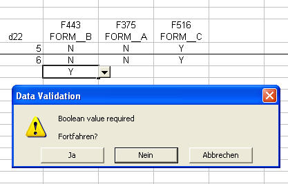

ich darf mich gerade mal (wieder) mit Familientabellen rumschlagen und bin da auf etwas gestossen, was mir ein wenig "Schluckauf" beschwert...:
Über Familientabelle möchte ich KE's ein-/ausbauen --> Yes/No. Die Familientabelle soll über Excel "gefüttert" werden, weil die Variantentabelle in einem externen System generiert wird und anschliessend im Excel-Format abgelegt wird. Knackpunkt sind die Boolschen Operatoren für die KE's. Die bringen mir nach jeder manuellen Eingabe einen Fehler (siehe Bild)- Nerv... Nach einem "Update Pro/E ist aber alles schön, die Werte werden in die Familientabelle übernommen, alles prima... Nur die "Ignoranz" von Excel nervt, weil es nach jeder Eingabe eines "Y" oder "N" gilt die Fehlermeldung mit einem O.K. zu bestätigen...
Ideen?! Lösungen?!

Hallo Kalle_OK
die ntsprechende Option in EXCEL findest du im Menü "Daten">"Gültigkeit">"Fehlermeldung"
Am Besten die gesamte Spalte markieren und einstellen
Gruss Jürgen

Danke Jürgen,
kann eher mit Powerpoint als mit Excel ...
