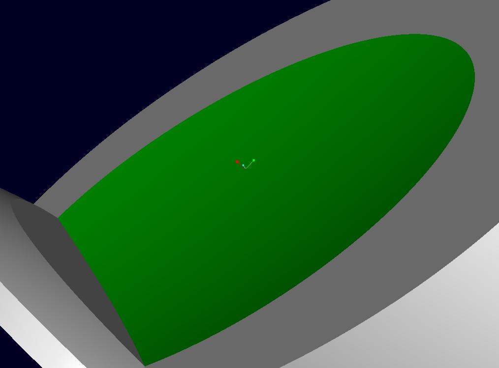

ich habe mal wieder eine Modelierungsproblem.
Ich möchte, wie auf dem Bild dargestellt, eine Griffmulde erzeugen. Das Teil ist aus SolidWorks importiert und dort mittels dem Kuppelbefehl erzeugt (Skizzy - Ellipse - Kuppelbefehl - fertig).
Gibt es so etwas ähnliches auch in ProE (2001) ?
Tschau Stefan

ich denke mal, den Befehl solltest Du unter #Konstruktionselement#Erzeugen#Verformung#Dom... finden

... leider gibt es bei mir den Befehl Dom nicht (ist das ein Zusatzpaket?)

in die config.pro:
allow_anatomic_features yes

ganz vielen Dank... hat alles geklappt.
