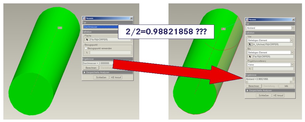

Tach auch,
wir haben einen Zylinder (sehr komplexes Teil) und danach einfach mal den Abstand zwischen der Achse und der Mantelfläche gemessen. Das Messergebnis stimmt nicht mit dem Radius des Zylinders überein.
Hat von euch schon dieses Phänomen gehabt?

Wie groß ist denn die Abweichung?

Liegt im bereich ein paar Mikrometern. Reicht aber um bei kleineren Duchrmesser eine ISO Toleranz aufzufressen.

die Genauigkeit ist 0.01mm. Mittlerweile haben wir eine Benutzerdefinierte Analyse erstellt, diese besteht aus einem Feldpunkt der auf der Zylinderfläche liegt und einer Messung Abstand Zylinderachse und Feldpunkt. Das Ergeniss ist ein exakter Wert der dem Radius entspricht, was ist also falsch an der Messfunktion.

... also bei mir ist der 'fehler' auch zu reproduzieren. bei einer genauigkeit von relativ 0.0012 ist der radius auch kleiner als 1, bei einer einstellung von relativ 0.0001 ist er genau 1.

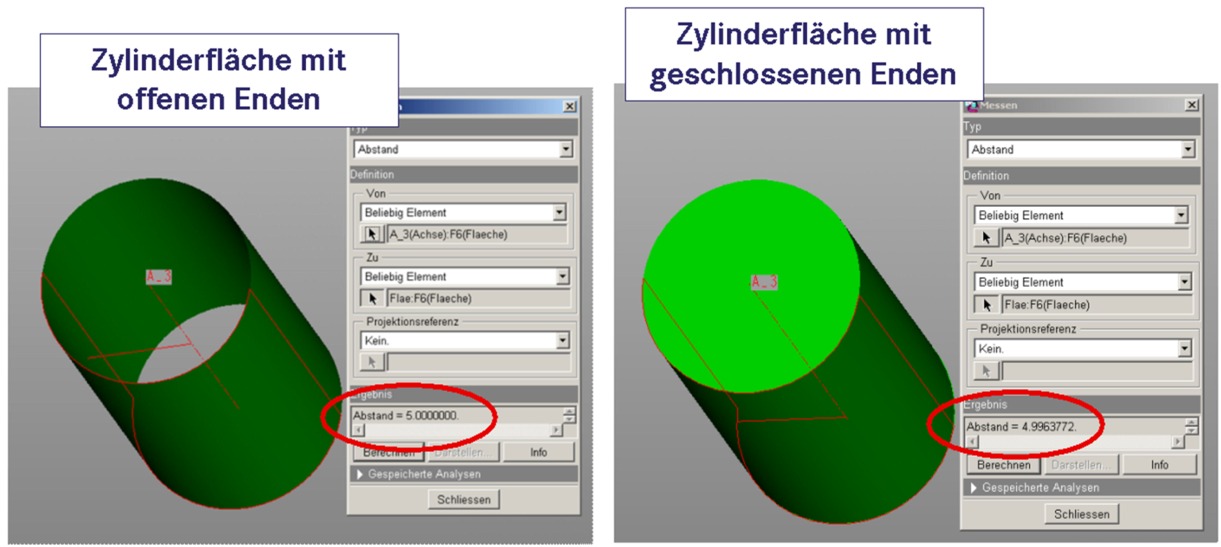

das Problem hat sich geklärt, ist aber leider nicht behoben. Die Hotline von PTC hat uns hingeholfen.
Bei ProE macht es einen Unterschied, ob Flächen eine offene Berandung oder eine Verschneidung mit einer anderen Fläche haben. Die Kante zwischen zwei Flächen, also auch Volumenkörperflächen, bewirkt, dass die Messung recht ungenau durchgeführt wird (siehe Bild). Laut PTC könnte man dort an der Genauigkeit schrauben, dies würde aber die Performance gewaltig in den Keller treiben.
Also bleibt uns nur übrig entsprechende Workarounds zu finden damit sich die Ungenauigkeiten bei Analysen nicht aufsummieren.

Ich habe ein ähnliches Problem an zwei Modellen mit einer Applikation. Messen interaktiv tut er richtig aber messen mit TK - da macht er einen ähnlichen Schrott.
PS: Genauigkeit ist Tabu.
