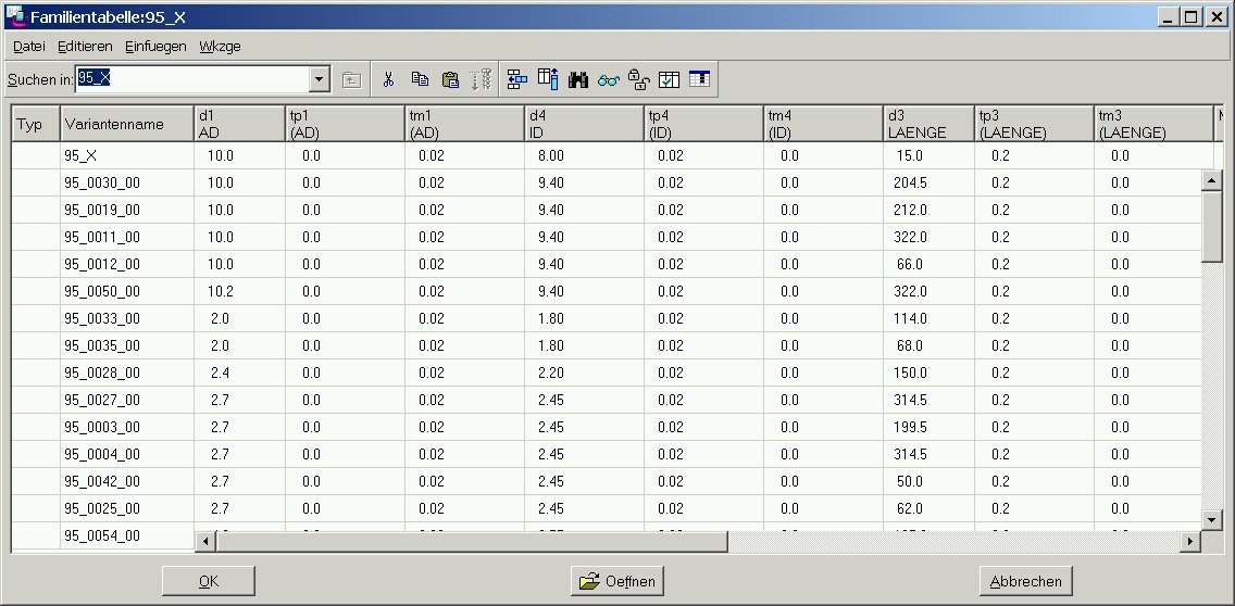

Hallo ProE User,
ich habe da ein Problem.....
In ProE ist es doch möglich eine Toleranz-Abmasstabelle zu erzeugen.
Darin enthalten sind verschiedene KE-Maße mit der jeweiligen Toleranz. Nun kann ich die verschiedenen Abmaße der jeweiligen Toleranz mit Oberes-Abmaß, Unteres-Abmass bzw. Mittleres-Abmass
zuweisen.
Ist es nun möglich diese Zustände des Teils über eine Familientabelle zu steuern?
Danke für euere Hilfe.....

Hallo Dedalus,
falls ich Dich richtig verstehe willst Du KEs von Varianten incl. deren Toleranz über eine Familientabelle steuern.
Anbei habe ich eine Familientabelle als Muster wie ich das mache.
Ein einfaches Rohr wird so generiert (AD, ID & Laenge)
(tp1 ist das obere und tm1 das untere Abmaß)
Interessant wäre es sowas auch mit ISO-Passungen zu machen. Sprich verschiedene Toleranzfelder und deren Größe (z.B. Varianten mit H7, H6 oder JS7) in der Tabelle zu übergeben. Leider habe ich da keine Möglichkeit gefunden.
Gruß KaGe
