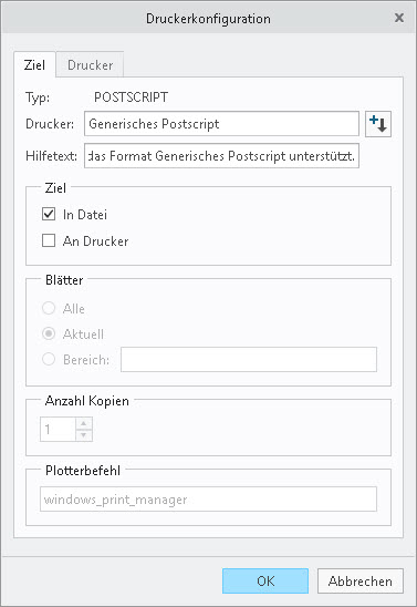

Guten Morgen und vielen Dank für die Antwort!
Leider benötige ich explizit das Postscriptformat, weil damit in unserer Datenbank einige Daten visualisert werden.
Aber ich habe gestern noch ein bisschen experimentiert und herausgefunden, dass bei Verwendung von Truetype-Schriftarten, tatsächlich Text exportiert wird. Wenn man allerdings Schriftarten von Creo verwendet, werden diese als geometrische Einheiten exportiert.
D.h. wenn eine Truetype-Schriftart sowohl in Creo zur Auswahl steht (ggf. auch über pro_font_dir), als auch dem Postscript-Interpreter zu Verfügung steht, kann Creo den Text exportieren.
Für mich ist das Problem so gelöst!
Johannes
PS: Meine Einstellungen zum Postscript-Druck befinden sich im Anhang
