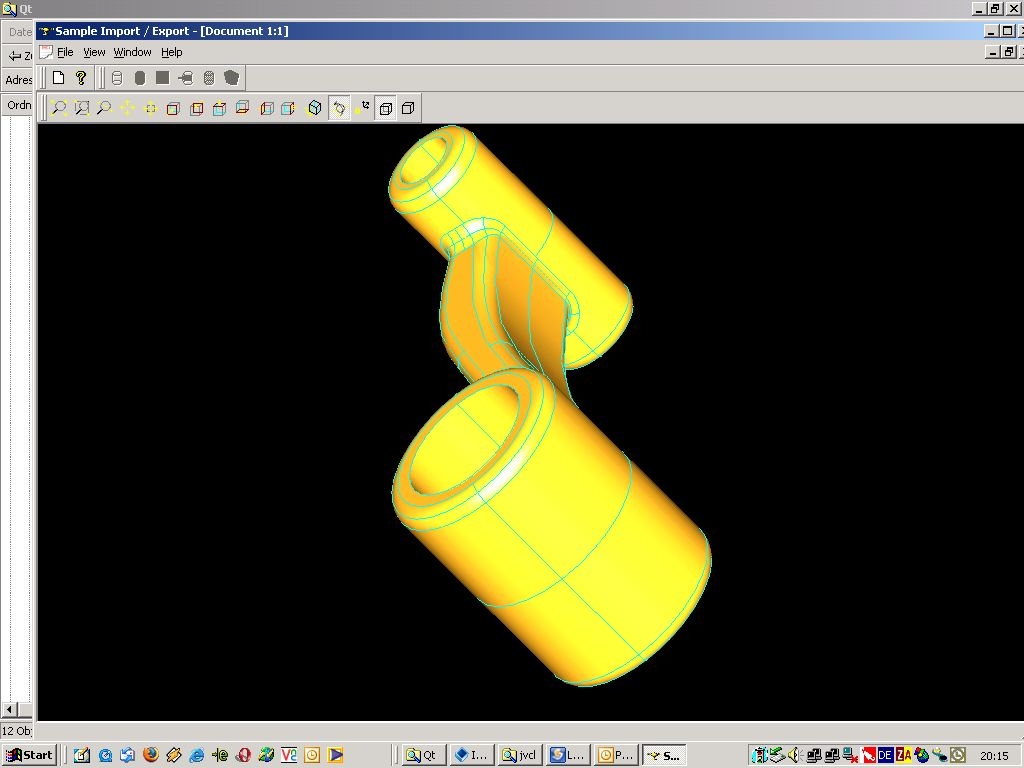

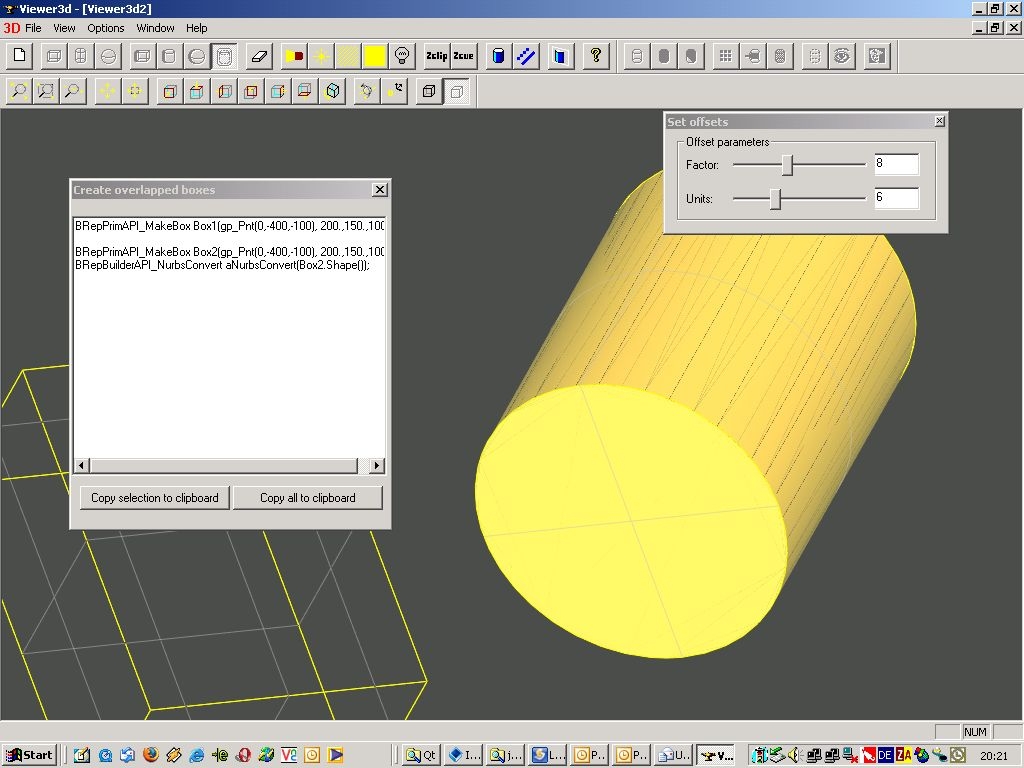

schaue dir mal OpenCascade an. das ist ein OpensourceProject
das ist genau das was du suchst.
Allerdings: hat diese Bibliothek ( written in C++ )
20000 Klassen!
aber echt stark der 2D/3D CAD-Kernel, alles sehr gut dokumentiert!
Ich selbst habe mal einige Tests damit geschrieben.
Jedoch solltest du relativ Fit in C/C++ sein.
ich such mal die Samples raus , wenn interesse besteht.
Zum Hochladen ist aber zu viel ca.100MB mit den Bibliotheken.
hier aber mal zwei kleine Screenshots
Andreas
