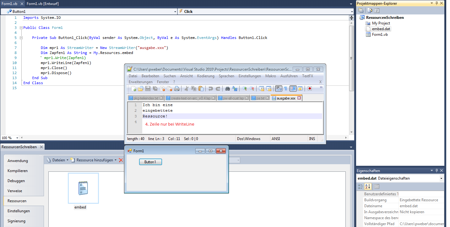

Für was die Datei mit dem SteamReader lesen? Geht doch aus den eingebetteten Ressourcen viel einfacher! Aber in den Ressourcen FileType "Text" nicht vergessen zu setzen.
Ich bette so schon geraume Zeit rtf-Dateien für die About-Boxen meiner Programme ein.
Patrick

Hallo Patrick
Dein Hinweis hat mir soeben den Durchbruch ermöglicht.
FileType "Text" habe ich nicht gesetzt.
Funktioniert jetzt so wie es möchte.
