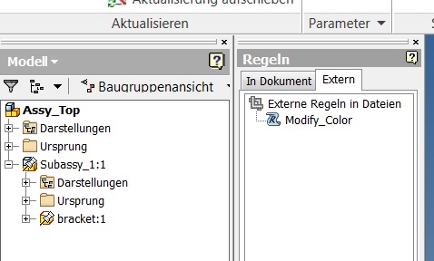

ich habe ein Miniassembly im Inventor (assy_tree.jpg). Ziel ist es, in einem größeren Assembly auf Knopfdruck alle Einzelfeatures umzufärben.
Programm: 1. Suchen der Parts mit Geometrie
          2. Part zum aktiven machen
          3. Umfärben
          4. Rückkehr zur Top-Baugruppe

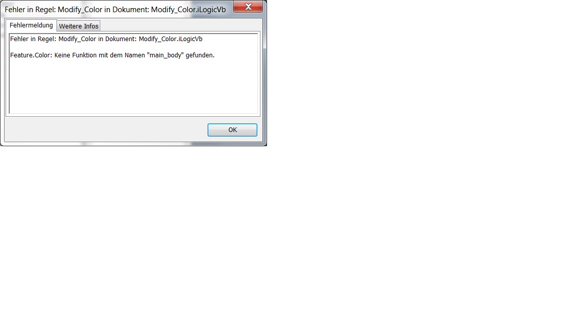

Das Top-Assy ist aktiv, das Programm wird gestartet. Das Aktivsetzen des Einzelteils funktioniert, danach kommt eine Fehlermeldung (error.jpg) und das Programm bricht ab.
Nun ist das Einzelteil das aktive Part. Startet man das Programm von hier aus, erfolgt der gleich Lauf durch das Assembly, doch bricht das Programm hier nicht ab, sondern färbt schön die einzelnen Features um und setzt das Top-Assy am End aktiv. Warum geht das Lesen der Feature.Color(featureName) daneben, wenn man vom Top-Assy aus startet, und klappt, wenn man das Einzelteil von vorn herein aktiv hat? Hat jemand eine Idee?
