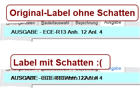

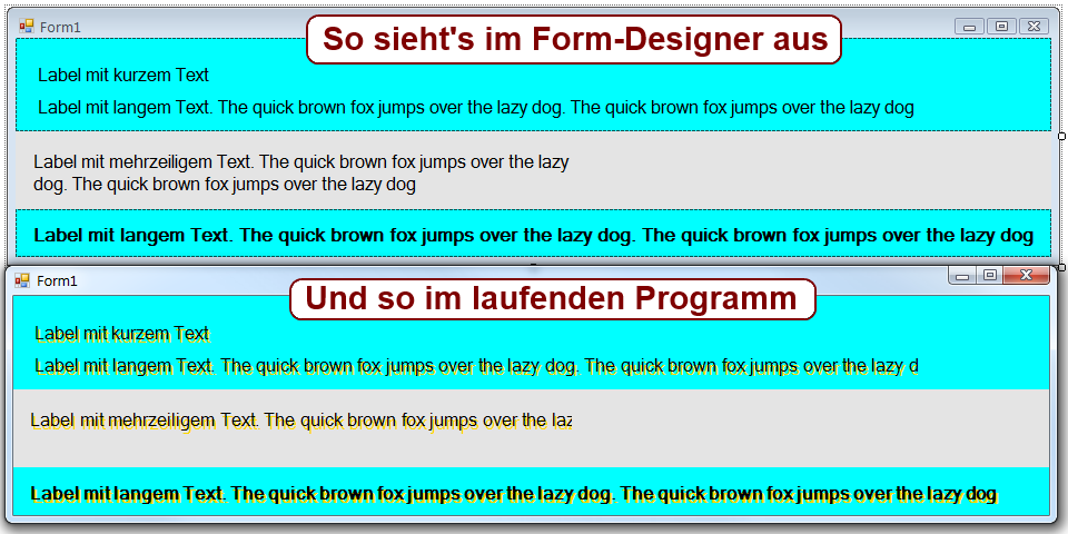

ich habe hier einen kleinen Code, der prinzipell funktioniert, im Detail aber seltsame Effekte erzeugt.
Mit dem Code wird dem Text eines Labels ein Schattenwurf hinzugefügt:
Code:
Imports System.Drawing.Text
Public Class Form1
    Sub DropShadow(lbl As Windows.Forms.Label, ByVal e As System.Windows.Forms.PaintEventArgs, _
                  x As Integer, y As Integer, ShadowColor As System.Drawing.Color)
        Dim fnt As New Font(lbl.Font, lbl.Font.Style)
        With e
            .Graphics.FillRectangle(New SolidBrush(lbl.BackColor), lbl.DisplayRectangle)
            .Graphics.DrawString(lbl.Text, fnt, New SolidBrush(ShadowColor), 0 + x, 0 + y)
            .Graphics.DrawString(lbl.Text, fnt, New SolidBrush(lbl.ForeColor), 0, 0)
        End With
        fnt = Nothing
    End Sub
    Private Sub Label1_Paint(sender As Object, e As System.Windows.Forms.PaintEventArgs) Handles Label1.Paint
        DropShadow(sender, e, 2, 3, Color.Gold)
    End Sub
End Class
Das Ganze funktioniert erst mal ganz gut, aber ...
der mit e.Graphics.DrawString() erzeugte Text entspricht nicht mehr dem Original.
Er wird mal größer, mal kleiner:
oder verhunzt den Text ganz:
Also meistens ist das ja schon nutzbar, aber es wäre schon schön, wenn ich die Probleme noch in den Griff bekommen könnte. Hat da vielleicht jemand eine Idee dazu?

Ich hab da ein bisschen gespielt und konnte den Fehler auf das Anwendungsframework zurückführen.
Ist das Anwendungsframework aktiviert, wird der Text beim erneuten zeichnen breiter und passt nicht mehr in das Label.
Deaktiviert man das Anwendungsframework, wird der Text richtig gezeichnet.
Um den mehrzeiligen Text zu korrigieren, hab ich die DropShadow-Prozedur umgeschrieben

1. Anwendungsframework: Macht bei mir keinen Unterschied, ob das aktiv oder inaktiv ist.
(In den "richtigen" Programmen deaktiviere ich das auch ungern, wegen Splash-Screens und den anderen Einstellungen, die da enthalten sind.)
2. Dein Code:
- Smoothing-Mode: Macht keinen Unterschied, ob die Zeile vorhanden ist oder nicht. Auch bei Riesenvergrößerung der Screenshots sehen beide Versionen gleich aus.
- Der Knackpunkt für die mehrzeilige Darstellung ist die verwendete Variante (Überladung) von graphics.drawstring: DrawString(String, Font, Brush, PointF) --> DrawString(String, Font, Brush, RectangleF)
Mit deiner Version wird der zweizeilige Text dargestellt  - aber dafür wird alles noch mehr in die Länge gezerrt  . Auch der verhuzte Text von meinem 2. Bild wird leider nicht richtig dargestellt.

Wenn ich die Eigenschaft "UseCompatibleTextRendering" beim Label auf true setzte, wird das Label zwar auch breiter, aber der gesamte Text wird dargestellt.
Gruss Andreas

Hey cool
Das sieht gut aus!
Der schattierte Text stimmt jetzt fast mit dem ursprünglichen überein. Selbst der verhunzte Text aus meinem "richtigen" Programm kommt jetzt richtig.
Aber Achtung: TextAlign muss auf TopLeft gesetzt sein, dann klappts
