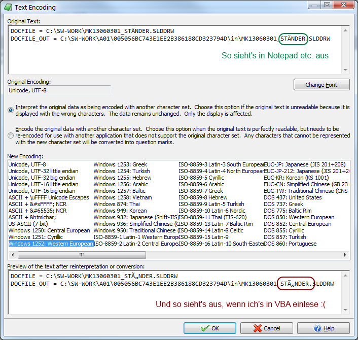

VBA und Unicode machen mich gerade wahnsinnig.
Mein Problem: Ich muss eine Textdatei einlesen und auswerten.
Auf die Erstellung der Textdatei habe ich keinen Einfluss.
Beim Anzeigen in Notepad und anderen Windows-Editoren ist alles ok, beim Einlesen der Datei per VBA machen mir die Sonderzeichen u. Umlaute Probleme.
Laut meinem Lieblingseditor EditPad handelt es sich um eine Unicode-8-Datei, beim Umwandeln in "Windows 1252:Western European" im Editor treten die beobachteten Effekte ebenfalls auf, genauso wie beim Einlesen in VBA. So wird z.B. aus "STÄNDER" ein "STÄNDER".
Mit dem einfachen "open" und anschließenden "read" geht eine Umwandlung meines Wissens eh nicht, darum verwende ich ein Filesystem-Object und öffne die Datei mit der Methode opentextfile, hier kann ich ja angeben, ob es sich um eine Unicode- oder ASCII-Datei handelt.
Nur- das Ergebnis ändert sich nicht. Egal, was ich da als Parameter verwende, "STÄNDER" wird immer zu "STÄNDER"

Morgen,
M.E. kann das FSO nur mit UTF-16 LE umgehen, nicht aber mit UTF-8.
Nimm
- ADODB.Stream: http://www.tutorials.de/visual-basic-6-0/259494-filesystemobject-mit-utf-8-charset.html oder
- die Win-API: http://www.activevb.de/rubriken/faq/faq0155.html oder
- kodiere das selber um, s.u.
HTH, Bernd

Herzlichen Dank für die prompte Hilfe!!
@Peter: Hat leider nicht funktioniert. Den fehlenden Parameter hatte ich inzwischen auch entdeckt, funktioniert aber leider trotzdem nicht.
Mit Format:=TristateUseDefault wird alles in viele Fragezeichen umgewandelt, die anderen beiden Werte TristateTrue und TristateFalse ändern nichts am Ergebnis. Schade aber trotzdem danke   !
@Bernd:
  • Dein Code hat auch nur Fragezeichen produziert,
  • den ADODB.Stream kann ich nicht nutzen, ich vermute, da brauche ich Access auf dem Rechner, was ich aber nicht habe.
  • der Link mit der Win-API hat mir aber dann weiter geholften   Die Funktion "ConvertFromUTF8" erledigt hier gute Arbeit.
Vielen Dank euch beiden, mein Problem ist damit gelöst
[Edit]Richtigstellung: Wie ich hier bemerkt habe, funktioniert der Code von Bernd doch!
