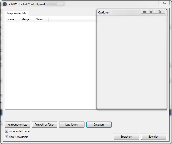

Hallo Leute,
ich versuche in meine For ein zusätzliches Optionen Form ein zu setzen. Siehe Bild
Ich möchte erreichen dass wenn das Optionen Fenster offen ist das dahinterliegendes Fenster nicht anklickbar wird.
Wie kann ich das mit VBA machen.

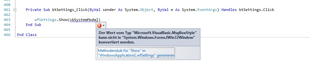

Danke für die Antwort
Ich programmiere das Programm VBExpress 2010
_________________________________________________________________________________________________________________
Code:
Private Sub btSettings_Click(ByVal sender As System.Object, ByVal e As System.EventArgs) Handles btSettings.Click
        wfSettings.Show(vbSystemModal)
    End Sub
__________________________________________________________________________________________________________________
Ich kann es nur SO eingeben und bekomme eine Fehlermeldung Siehe Bild.

Ich kann die Form in den Vordergrund legen mit
Folgender Deklaration:
wfSettings.Show(Owner)
mit der Deklaration kann ich die Form in den Vordergrund legen,
aber die Buttons in der anderen Form kann ich noch anklicken.
Ich möchte, dass das nicht geht.
