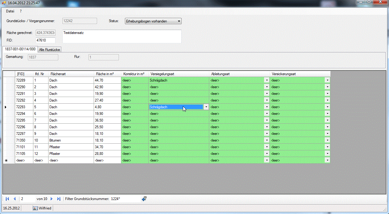

ich habe nochmals ein kleines Problem. Ich habe ein Datengebundenes Datagrid.
Die Spalten habe ich selbst definiert um auf die Foirmatierung besser Einfluss nehmen zuu können.
Code:
        ColPickTemplate = New Windows.Forms.DataGridViewComboBoxCell
        ColPickTemplate.Style.BackColor = Color.LightGreen
        ColPickTemplate.DisplayStyle = DataGridViewComboBoxDisplayStyle.DropDownButton
        MyPickCol = New Windows.Forms.DataGridViewComboBoxColumn
        MyPickCol.CellTemplate = ColPickTemplate
        MyPickCol.DataPropertyName = "ID_Ableitungsart"
        MyPickCol.HeaderText = "Ableitungsart"
        MyPickCol.DropDownWidth = 350
        MyPickCol.Width = 200
        MyPickCol.FlatStyle = FlatStyle.Popup
        MyPickCol.DataSource = oraDataview_Ableitungsart
        MyPickCol.DisplayMember = "Value"
        MyPickCol.ValueMember = "ID"
        MyPickCol.ToolTipText = "Ableitungsart"
        Me.DataGridView1.Columns.Add(MyPickCol)
Das Problem ist nun wenn in einer Zeile ein Eintrag gewählt uwrde dieser Augenscheinlich in einer noch leeren Zelle erscheint obwohl dort noch nicht gwählt wurde.
Kann man das irgendwie abstellen.

erstellt am: 17. Apr. 2012 09:28    Editieren oder löschen Sie diesen Beitrag!  <-- editieren / zitieren -->   Antwort mit Zitat in Fett Antwort mit kursivem Zitat    Unities abgeben: 1 Unity (wenig hilfreich, aber dennoch)2 Unities3 Unities4 Unities5 Unities6 Unities7 Unities8 Unities9 Unities10 Unities Nur für Stelli1 10 Unities + Antwort hilfreich
Hallo Wilfried,
ohne weitere Infos wird es recht schwer, denn ein normales Verhalten sieht anders aus  Ich möchte behaupten, dass entweder die Intanzen der Zeilen nicht eindeutig definiert sind oder du auf irgendetwas reagierst und dadurch das andere "falsche" Feld mit füllst.
MFG
Rick Schulz

erstellt am: 17. Apr. 2012 13:40    Editieren oder löschen Sie diesen Beitrag!  <-- editieren / zitieren -->   Antwort mit Zitat in Fett Antwort mit kursivem Zitat    Unities abgeben: 1 Unity (wenig hilfreich, aber dennoch)2 Unities3 Unities4 Unities5 Unities6 Unities7 Unities8 Unities9 Unities10 Unities Nur für Stelli1 10 Unities + Antwort hilfreich
Erscheint das immer in einer benachbarten Zelle? Oder "irgendwo"?
Im ersteren Fall würde ich tippen, dass du irgendwo einen 0-basierten Zähler hast und bei 1 anfängst, oder umgekehrt- beliebter Fall, wenn du ein Array(0...x) hast und dich in einer Schleife nicht auf Ubound (Getupperubound etc.) sondern auf eine .Count-Eigenschaft o.ä. berufst.
Passiert mir immer wieder.

erstellt am: 17. Apr. 2012 14:24    Editieren oder löschen Sie diesen Beitrag!  <-- editieren / zitieren -->   Antwort mit Zitat in Fett Antwort mit kursivem Zitat    Unities abgeben: 1 Unity (wenig hilfreich, aber dennoch)2 Unities3 Unities4 Unities5 Unities6 Unities7 Unities8 Unities9 Unities10 Unities
Hallo Klaus, Hallo Rick,
es erscheint in jeder Spalte. Zwei Spalten sind nullbasiert, eine mit 1, aber es ist der gleiche Effekt.
Die Datasource für die Combobox wird aus der DB befüllt.
Code:
Der DatasetView wird für alle Detailtabellen wie folgt gefüllt:
