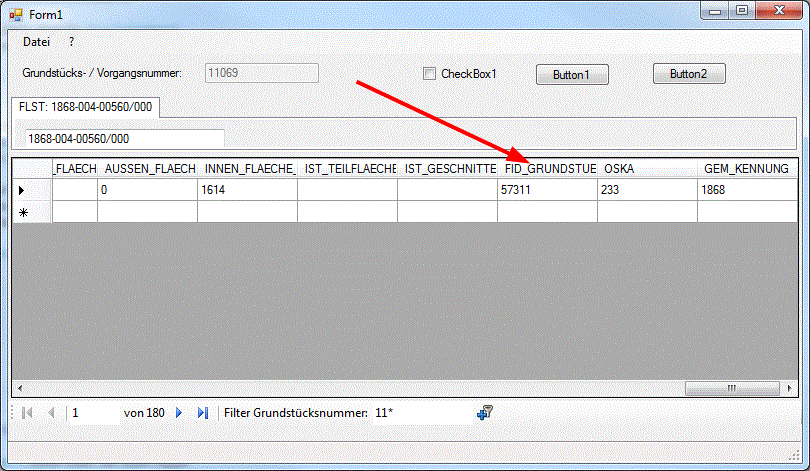

ich versuche mich gerade an einer Datenbank Anwendung.
Ich habe eine BindingSource an eine Tabelle eines Datasets geknüpft.
Diese habe ich an den Bindinggnavigator als Databinding übergeben.
Code:
        Me.BindingSource1.DataSource = OraDataSet.Tables("AL_FL_GRUNDSTUECK")
        Me.BindingNavigator1.BindingSource = Me.BindingSource1
        SplashScreen1.Dispose()
Nun soll der Benutzer mit den Navigationsflächen sich durch die Datensätze bewegen können, einen Filter setzen etc.. Das klappt prima. Die Anzahl der Datensätze wird korrekt angezeigt.
Nun das Problem. In einem Datagrid sollen nun Detaildatensätze angezeigt werden.
Wie kann ich das am besten umsetzen?
Wenn ein anderes Grundstück gewählt wurde sollen in die Liste die passenden Flurstücke gelistet werden.
Gibt es da einen Event den ich nicht gefunden habe?

Habs gefunden.
Code:
    Private Sub BindingSource1_CurrentChanged(sender As System.Object, e As System.EventArgs) Handles BindingSource1.CurrentChanged
        Dim FID_Parent As Long
        FID_Parent = Me.BindingSource1.Current.row("FID")
        oraDataview_FLST.RowFilter = "FID_Grundstueck=" & FID_Parent
    End Sub
Mit diesem Event kann ich das "Blättern" in den Stammdaten abfangen und für die Details den Filter setzen.
