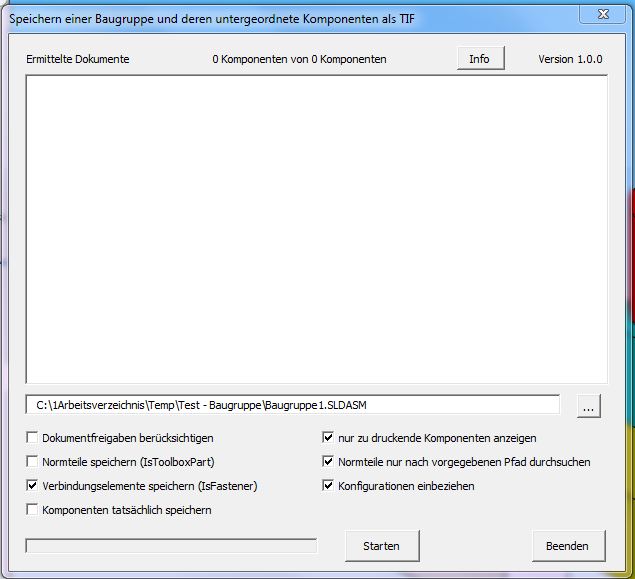

ich bin gerade dabei, für SolidWorks ein neues Makro zu erstellen.
Unter anderem möchte ich viele erstellte Tif-Bilder abspeichern.
Dazu möchte ich vorab den Ordner auswählen, in den alle Dateien gespeichert werden sollen.

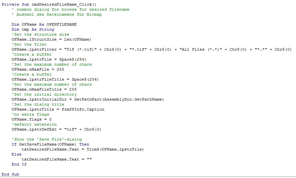

Momentan habe ich eine funktionierende Routine, die mir den Speicherndialog aufruft, indem ich zwar den gesuchten Ordner (Pfad) auswählen kann, aber auch ein Dateiname erwartet wird.
Das Ergebniss seht ihr in dem dritten Bild.
In den beiden ersten Bildern ist der betreffende Code enthalten.
Wie bekomme ich nun den richtigen Speichern-Unter Dialog zu sehen, indem nur der Pfad gewählt wird?

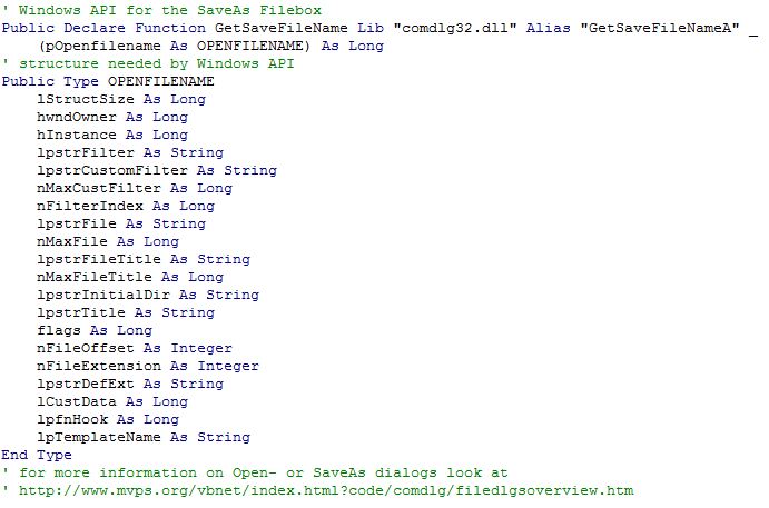

Hallo Andi,
dann solltest du nicht die GetSaveFileName nehmen, sondern eben direkt die Windows APIs für den Dialog eines Verzeichnisses.
Auf den Seiten, die du da im Sourcecode drin hast (der mir irgendwie bekannt vorkommt  ) findest du dann auch die Seite für SHBrowseForFolder: Browse Folders Dialog Overview

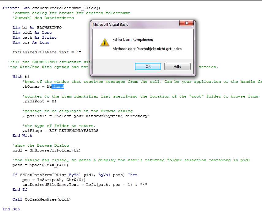

Allerdings habe ich noch einen Fehler, den ich nicht einordnen kann. (siehe Bild)
Wenn ich die folgende Zeile auskommentiere, funktioniert alles wunderbar.
.hOwner = Me.hwnd
Ist diese Definition für was bestimmtes, auf das ich verzichten kann?
Und wenn ich nicht drauf verzichten kann, wie bekomme ich diesen Fehler weg?

Hallo Andi,
Original erstellt von Andi Beck:
Besten Dank für den Tip, habe es nach einigem rumprobieren wie gewünscht hinbekommen.
.hOwner = Me.hwnd
Also so wirklich wissen tu ich das auch nicht, nach der Beschreibung auf http://www.vbarchiv.net/faq/allg_hwnd.php  und den Kommentaren bei dem Beispiel würde ich sagen ist es nicht gefährlich, den wegzulassen. Das Problem ist, dass du über VBA (im Gegensatz zu VB6) keine hwnd-Eigenschaften deiner Controls bzw. des Formulars bekommst; wenn du das trotzdem wasserdicht machen willst kannst du mal im Beitrag VBA: Window-Handle eines Controls ermitteln schauen, dass du per Windows API die hWnd des Formulars rausbekommst.

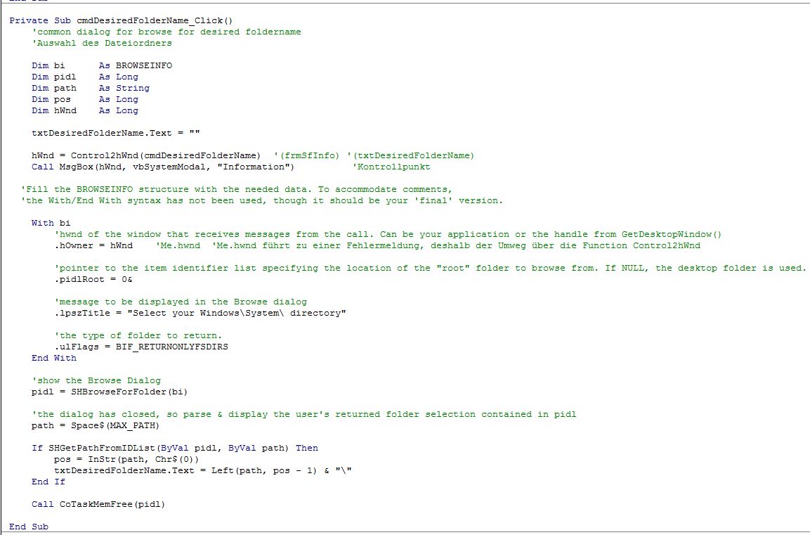

Also, als Schnipselflederer habe ich nun diesen Teil eingefügt, wobei ich schon gar nicht verstehe, worum es hier überhaupt geht.
Wie du im Bild siehst, lasse ich mir über eine MsgBox das Ergebnis anzeigen.
Es werden mir ständig wechselnde Zahlen (z.B. 1712430) zurückgegeben.
Du schreibst, ich soll die hWnd des Formulars rausbekommen.
hWnd = Control2hWnd(cmdDesiredFolderName) --- ist der aufrufende CommandButton und funktioniert
hWnd = Control2hWnd(txtDesiredFolderName) --- ist die TextBox in die der Pfad eingetragen wird und funktioniert
hWnd = Control2hWnd(frmSfInfo) --- ist die UserForm und funktioniert nicht
Ich nehme mal an, das die erste Variante die richtige ist, die eigentlich benötigt wird, ja?
Auf jeden Fall kommt bei .hOwner = hWnd dann keine Fehlermeldung mehr.
