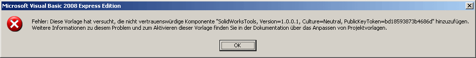

Hallo Leute,
vorab ein gutes neues Jahr 2010!
Mein PC ist direkt vor Weihnachten noch verreckt, seitdem bin ich dabei, meine Umgebung auf einem neuen PC wieder herzustellen
Unter anderem habe ich auch wieder vb.net 2008 express installiert. Und dazu das SolidWorks API SDK. Und da liegt das Problem: Beim Erstellen eines neuen Projekts wird mit zwar die Vorlage "SwVBAddin" angeboten, aber dann kommt der Fehler "Diese Vorlage hat versucht, die nicht vertrauenswürdige Komponente "SolidworksTools, Vesion 1.0.0.1.... hinzuzufügen"
Ein bestehendes Projekt (Menü-Addin) kann ich weitgehend problemlos bearbeiten, ich habe nur die Verweise korrigieren müssen.
Hat mir jemand einen Tipp, wie ich diese "nicht vertrauenswürdige Komponente" in eine "vertrauenswürdige" verwandeln kann? Oder muss ich das API SDK irgendwie besonders installieren?

Hallo Klaus,
dir auch ein gutes neues Jahr.
Gugg mal in den Beitrag, den hatten wir noch vor Weihnachten diskutiert: http://ww3.cad.de/foren/ubb/Forum2/HTML/019003.shtml#000020

Danke,
den Thread habe ich - trotz Suche - nicht gefunden.
Werde mich also da mal dran hängen und bei Bedarf melden.
Danke für den Hinweis!
Klaus
PS: Muss leider zugeben: Ich bin auf dem Schlauch gestanden und bin nicht auf die Idee gekommen, im SolidWorks-Forum zu suchen
Aber dafür habe ich in der Zwischenzeit die Lösung gefunden
