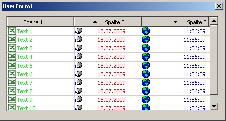

Hallo Wilfried,
folgender Beispielcode erzeugt das Listview in der Abbildung:
Code:
Private Sub UserForm_Activate()
    Dim lngIndex As Long
    Dim objListItem As ListItem
    With ListView1
        .View = lvwReport
        .FullRowSelect = True
        .SmallIcons = ImageList1
        .ColumnHeaderIcons = ImageList1
        .Gridlines = True
        .LabelEdit = lvwManual
        .ColumnHeaders.Add Text:="Spalte 1", _
            Width:=100, Alignment:=lvwColumnLeft, Icon:=1
        .ColumnHeaders.Add Text:="Spalte 2", _
            Width:=100, Alignment:=lvwColumnCenter, Icon:=2
        .ColumnHeaders.Add Text:="Spalte 3", _
            Width:=100, Alignment:=lvwColumnRight, Icon:=3
        For lngIndex = 1 To 10
            Set objListItem = .ListItems.Add(Key:="Key " & CStr(lngIndex), _
                Text:="Text " & CStr(lngIndex), SmallIcon:=4)
            With objListItem
                .ForeColor = vbGreen
                .SubItems(1) = CStr(Date)
                .ListSubItems(1).ForeColor = vbRed
                .ListSubItems(1).ReportIcon = 5
                .SubItems(2) = CStr(Time)
                .ListSubItems(2).ForeColor = vbBlue
                .ListSubItems(2).ReportIcon = 6
            End With
        Next
    End With
End Sub
Ist zwar in VBA geschrieben, da ich nur VB6.0 und VB.net habe, sollte sich aber relativ einfach umsetzen lassen. Das Icon in den Spalten wird über die ReportIcon-Eigenschaft erzeugt.
