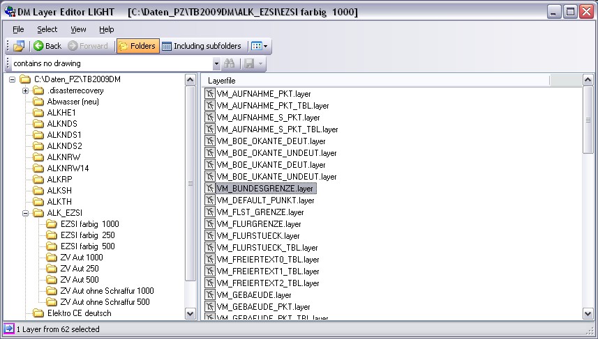

hab ein kleines Problem und komme im Moment nicht auf die Lösung.
Ich möchste gerne das das Verzeichnis im Treeview auch dann noch unterlegt ist wenn es denn Fokus verliert. Beim Listview geht es ja mit Hideselection=false.

Guten Morgen Wilfried,
das geht beim TreeView genau so. TreeView.HideSelection

Hallo Daniel,
vielen Dank fürs Augen öffnen. Hab vor lauter Bäumen den Wald nicht mehr gesehen.
