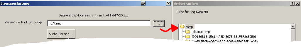

Hallo Leute,
ich brauche heute für ein Excel-VBA einen Verzeichnisauswahl-Dialog. Sollte eigentlich ganz einfach sein, dachte.
Der einfachste Weg sollte der über die Shell-Funktion sein

Der funktioniert leider nicht: ich bekomme nicht den ganzen Pfad, sondern nur den untersten Verzeichnisnamen.
Die Alternative ist die Windows-API: Sehr viel komplexer, funktioniert aber auch. Ich habe hier verschiedene Beispiele gefunden, z.B. dieses hier:

Das gibt mir den vollen Pfad zurück, soweit also OK. Ich schaffe es aber nicht, einen Start-Pfad zu setzen, ich muss mich immer vom Arbeitsplatz zu nach dem Verzeichnis durchhangeln.
Hat jemand ne Idee, wie das besser geht?

@Runkelruebe: Diese Variante habe ich schon probiert. Sie gibt zwar den kompletten Pfad zurück, aber wenn ein Pfad als Vorgabe gegeben wird, gibts keine Möglichkeit, von diesem Verzeichnis nach oben zu wechseln. Runter immer, rauf nimmer...
@Micha: Das Ergebnis ist das selbe
@Arne: Hier habe ich zuerst nur Fehlermeldungen kassiert. Aber der Tipp war gold wert, damit habe ich die Lösung ergoogelt, hier meine funktionierende Variante:
