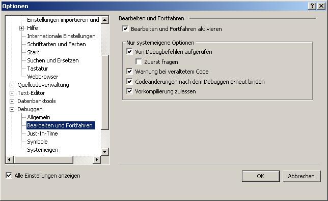

mach mal das hier in deine Consolen Anwendung.
Code:
Debug.Assert(False, "Hallo :-)")
Wenn die Meldung erscheint klicke auf wiederholen... falls keine Meldung erscheint hast du wirklich ein Problem. (Edit und wirf mal einen Blick auf die Einstellungen unter Extras/Optionen)

Hi VBSpawn,
habs ausprobiert und die Einstellungen überprüft.
Einstellungen sind wie bei in deinem Bild.
Leider kommt keine Meldung...
Hat noch jemand eine Idee?
