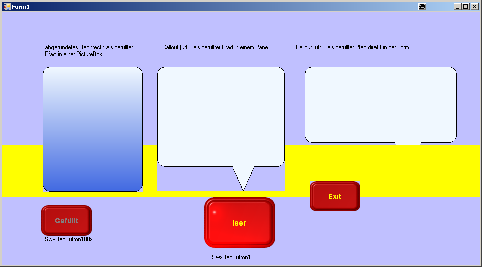

Hallo Freunde,
ich experimentiere jetzt schon eine ganze Weile rum und komme zu keinem Ergebnis.
Kennt jemand eine Möglichkeit, in VB.Net (2008 Express) Controls mit "echtem" transparentem Hintergrund zu erzeugen?
Wenn man die Eigenschaft "Backgroundcolor" auf transparent setzt, wird der Hintergrund nur scheinbar transparent, in Wirklichkeit wird hier nur die Hintergrundfarbe der Form verwendet.
Das ist ok, solange das Control direkt auf der Form liegt. Wenn aber noch andere Objekte sozusagen darunter liegen, klappt das nicht mehr.
Ich habe mal ein Bild von meinem Testprojekt beigefügt...da sieht man das Problem.
Das gelbe ist ein Label mit Hintergrundfarbe gelb. Bei den darüberliegenden Controls mit Hintergrundfarbe transparent sieht man, dass hier die statt wirklicher Transparenz die Farbe der Form verwendet wird.

Ich habs mit allen möglichen Controls probiert: PictureBox, Label, Panel...der Effekt ist- wenn überhaupt möglich- immer der gleiche: Wenn die Hintergrundfarbe als Transparent eingestellt wird, wird effektiv die Hintergrundfarbe der Form angezeigt.
Die Opacity-Eigenschaft gibts nur bei der Form selbst- die soll ja aber nicht durchsichtig werden. Ganz abgesehen davon, dass dann alle Elemente der Form transparent werden. Das ist nicht mein beabsichtigter Effekt.
Ich will halt grafische Elemente wie z.B. das Callout, abgerundete Rechtecke oder sonstige beliebige Formen so dargestellt haben, dass kein Rand zu sehen ist- auch nicht, wenn das über anderen Controls liegt.

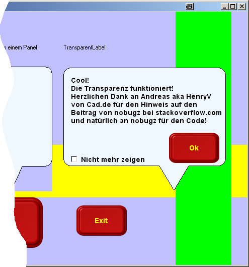

Hallo Andreas, das ist cool und klappt!
Das funktioniert, zumindest der erste Teil. Bei der Ergänzung krieg ich nen Fehler, aber das tut erst mal nix zur Sache, der erste Teil reicht mir völlig!
Ich kann zwar dem TransparentLabel zur Laufzeit keinen Text zuweisen, aber das umgehe ich, indem ich ein (oder mehrere) normale Label drüberlege und in der Load-Prozedur der Form diesen Labels das Transparent-Label als Parent zuweise. Damit bin ich sogar noch flexibler.
Superklasse.
