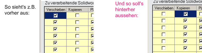

Hallo VBler,
ich habe mal wieder ein mir unverständliches Problem.
Ich habe in meiner Form eine DataGrdiView (bin eigentlich ganz verliebt in die Dinger). Diese enthält mehrere Spalten mit verschiedenen Typen: Checkboxen, Bitmaps, Text...
Soweit funktioniert alles.
Wenn auf einen Button gedrückt wird, sollen in allen Zeilen, in denen eine bestimmte Checkbox aktiviert ist, diese deaktiviert und dafür eine Checkbox in einer anderen Spalte aktiviert werden.
Mein Problem: Egal ob ich die mit For..next oder mit For each .. next durchlaufe: in der obersten Zeile der Datagridview wird der Haken nicht umgesetzt. In allen anderen Zeilen klappt es.
Irgendwie läuft da was bei Durchlaufen der Zeilen falsch.
Der Code dazu:
Code:
'Geht nicht
        For Each GridRow As Object In DataGridView.Rows
            If GridRow.cells(0).value = True Then
                GridRow.cells(1).value = True
                GridRow.cells(0).value = False
            End If
        Next
'Geht auch nicht
        For n = 0 To DataGridView.RowCount - 1
            If DataGridView.Rows(n).Cells(0).Value = True Then
                DataGridView.Rows(n).Cells(1).Value = True
                DataGridView.Rows(n).Cells(0).Value = False
            End If
        Next
Das Ergebnis sieht beide Male gleich aus:
Hat vielleicht jemand ne Idee, was ich da falsch mache?
Klaus

Jetzt hab ich selber was festgestellt:
Der Fehler hat nix mit falscher Zählung oder Indexierung (Indizierung?) zu tun: Das Problem ist das jeweils markierte (selektierte) Feld- hier wird der Wert nicht geändert.
Jetzt muss ich nur noch herausfinden, warum nicht. Oder die Selektion aufheben. Mal schaun, wie das geht.
Klaus

Ich habs- und wills euch nicht vorenthalten
Ich versteh zwar nicht, warum der Wert der Checkbox nicht geändert wird, wenn die Zelle selektiert ist, aber ich kanns zumindest umgehen.
Erst mal ein DataGridView.ClearSelection() eingefügt..das löscht aber offenbar nur die sichtbare Auswahl der Zelle, funktionieren tuts damit immer noch nicht. Auch die selected-eigenschaft der betroffenen Zelle auf false zusetzen, reicht nicht.
Also hab ich eben vorher irgendeine andere Zelle der DataGridView selektiert, die von der Aktion nicht betroffen ist. Damit wird wohl automatisch die ursprünglich selektierte Zelle deselektiert und damit geht's.
Code:
        DataGridView.Rows(0).Cells(4).Selected = True 'andere, nicht betroffene Zelle auswählen
        DataGridView.ClearSelection() 'löscht sichtbare Auswahlen (blaue Markierung)
            End If
        Next
Von hinten durch die Brust ins Auge....
