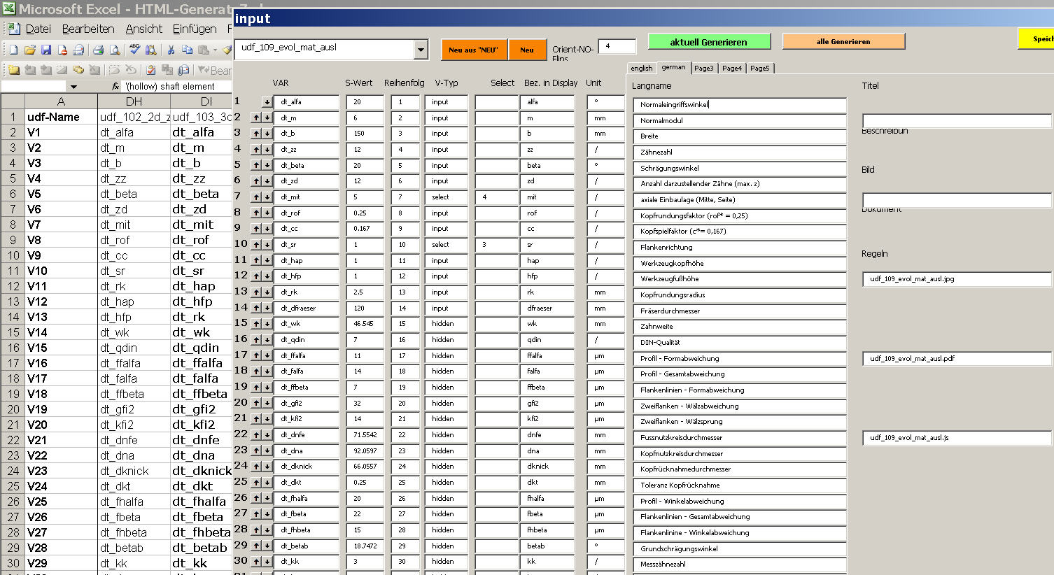

Vor langer Zeit habe ich betrieblich in VB6 herumprogrammiert. Dort konnte man ein Steuerelement (Textbox, Label, ...) durch Kopieren in ein Array überführen und dann programmgesteuert Label[0], Label[1],... ansprechen.
Geht das in Excel-VB nicht, oder wenn ja, wie?
Hintergrund:
Mit der beiliegend abgebildeten Tabelle generiere ich Code für bestimmte CAD-Modelle. Allerdings reichen für die komplexeren Modelle meine ursprünglich 40 Parametervariablen nicht mehr aus. Irgendwie habe ich keine rechte Lust, die ganzen Steuerelemente mit ihrem zugehörigen Programmcode manuell zu vervielfältigen.

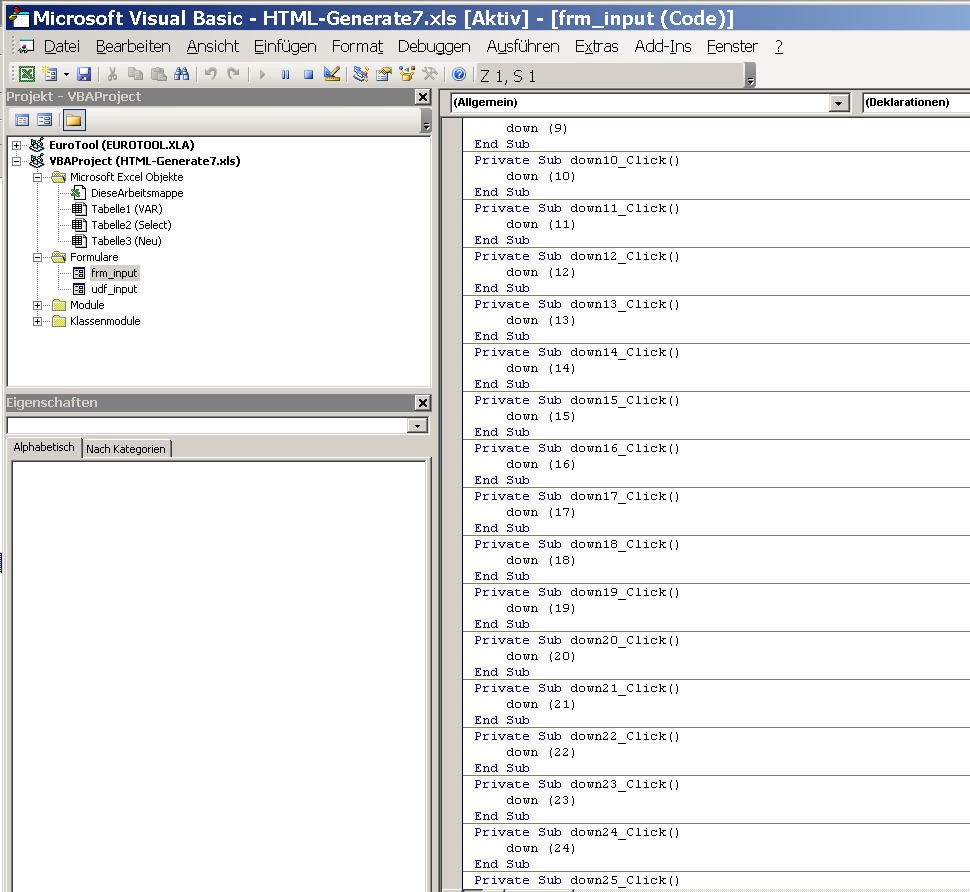

Down_xx ist ein CommandButton, der bei Betätigung (Click) eine Funktion function down(xx) aufruft und die Nummer xx an diese übergibt. Dadurch werden Datensätze umsortiert.
Private Sub down11_Click()
    down (11)
End Sub
Private Sub down12_Click()
    down (12)
End Sub
Function down(p)
End Function

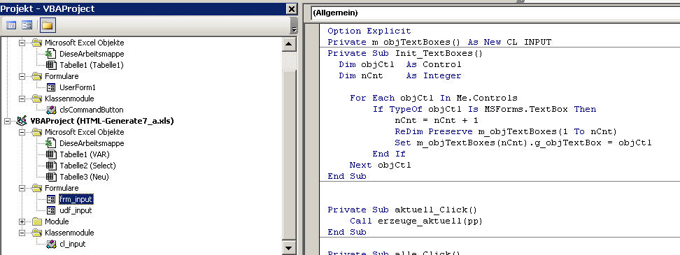

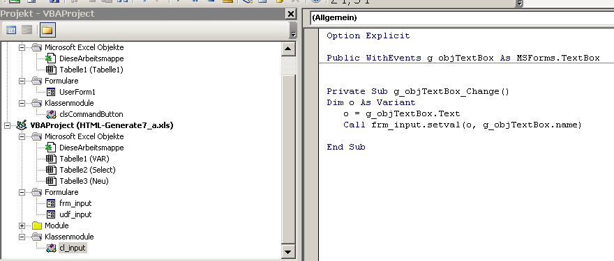

Auf jeden Fall schon einmal ganz herzlichen Dank und 10Üs, weil ich allein aus diesem Quellcode wieder jede Menge gelernt habe (z. B. "Like" kannt ich noch nicht). Das mit den Klassenmodulen habe ich sogar auch schon für die ganzen Textboxen in der Maske verwirklicht (Zusammengeklaubt aus dem Forum, aber nicht wirklich verstanden).
