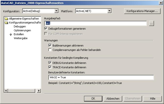

ich habe hier eine Frage zu VB.NET und 32 Bit/64 Bit.
1.) wenn ich eine Anwendung in VB.NET 2003 auf einem Rechner/PC erstelle, die 64 Bit hat, könnten hier Rechner, die mit 32 Bit laufen, diese Anwendung benutzen?

also ich kann zwar nur für VB 2005 sprechen, aber dort ist es kein Problem auf welcher Plattform du deine Anwendung entwickelst. Wichtig ist nur in deiner Projektkonfiguration die richtige Zielplattform einzustellen. In den meisten Fällen ist "Any CPU" ok und für 32 und 64 Bit ok!

Ich habe ein Bild drangehängt, hier zeigt er nur Win32 = true.Würde es reichen, wenn ich zusätzlich hier Win64 = true auch reinschreibe?

Das kann ich leider nicht sagen.
Ich denke mir aber das du deine Plattform in der ComboBox oben rechts einstellen kannst. Schau da mal rein, evtl. ist dort der Eintrag "Any CPU" versteckt wo aktuell "Active(.NET)" steht.

Nein, leider nicht. Hier ist nur Active(.Net) und darunter nur .Net
