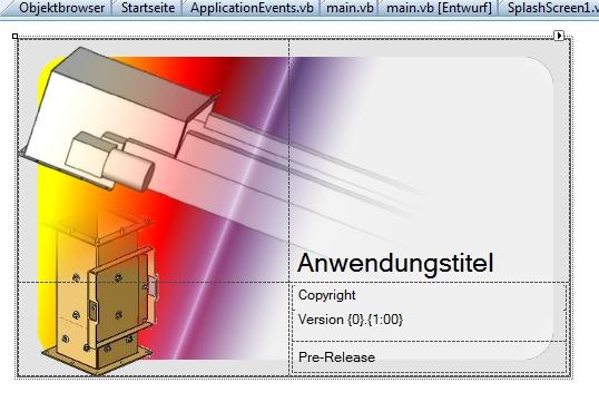

Hallo.
Ich habe einen Splashscreen in mein Projekt eingefügt, welcher beim starten geladen und angezeigt wird.
Bei dem Splashscreen habe ich ein Grafik als hintergrund eingefügt (über die Eigenschaften im MainLayoutPanel)welche ein wenig kleiner ist als der Hintergrund.
Es ist nun aber die BackgroundColor (Control) zu sehen. Wie kann ich diese BackgroundColor transparent setzen? Eine Auswahl "Transparent" gibt es leider nicht.
Ich möchte das was man im Bild außen so grau sieht transparent machen. Das Bild welches ich in den Splashscreen eingefügt habe ist an der stelle schon transparent.
Danke für Eure Hilfe!

Hallo Gegy3,
wie du ein Steuerelement Transparent setzen kannst, steht hier in der MSDN.
Aber kurz gesagt ist es sehr einfach:
Code:
Me.BackColor = Color.Transparent
Hoffe das Hilft.
Mfg Daniel

Hey,
ne das Hilft leider nicht, ich bin aber schon auf die Lösung gekommen:
Code:
Me.TransparencyKey = Me.BackColor
Wobei "BackColor" die Farbe ist, die man bei den Eigenschaften eingestellt hat.
