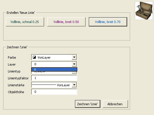

Hallo Zusammen!
ich hab hier ein kleines Problem... Gerade habe ich eine UserForm erstellt mit dem ich durch verschiedene Button entsprechende Layer erzeugen kann. Darüber hinaus befindet sich im gleichen Formular eine Combobox die alle vorhandenen Layer zeigt. Leider ist es mir aber nicht gelungen die Box so zu konfigurieren, dass sie alle Layer, einschließlich der neu erstellten anzeigt. Dazu müsste die Anzeige  ja aktualisiert werden, was trotz einiger Versuche irgendwie nicht gelingen will.
Für eure Hilfe wäre ich sehr dankbar!

Hallo Klaus Hallo Tobias,
leider funktioniert der Befehl ‘ComboBox1.items.Add ("Layername")’ unter AutoCad 2002 nicht. Hier wird die Fehlermeldung ‘Methode oder Datenbankobjekt nicht gefunden’ ausgegeben.
Deshalb hier einmal der Code mit dem die Abfragen aufgebaut sind:

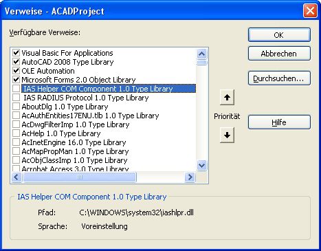

Hallo TM Popp,
so ganz ist mir noch nicht klar wo das Problem liegt.
Bekommst Du die Layer nicht angezeigt? Oder bekommst Du einen Fehler beim Aufruf von .additem ?
Eventuell liegt es ja daran, dass Du unter Extras Verweise die Microsft Forms nicht angekreuzt hast (siehe JPG)
Beiliegend noch eine Zip mit einer Beispiel dvb zum Anzeigen der Layer in Combo und Listbox.
Vielleicht hilft es was,
Klaus

Hallo Zusammen!
mein Problem besteht darin, dass die neu erstellten Layer (Bsp.:Volllinie, schmal 0,25) erst nachdem ich die UserForm einmal geschlossen und wieder geöffnet habe unter der Rubrik 'Layer' angezeigt werden.
Eine aktalisierung der Combobox findet bei mir nicht statt.

Hallo Zusammen!
Geschafft! Ich habe folgenden Code an den Button angehängt:
ComboBox1.Clear
    For Each ActLayer In ThisDrawing.Layers
    ComboBox1.AddItem ActLayer.Name
          Next
End Sub
und siehe da es funktioniert. Wenn ich nun noch hinbekomme, dass nach dem der Eintrag gemacht wurde der aktuelle Layer in der Box 'gesetzt' ist, wäre es dann perfekt!
Habt ihr ne Idee?
Viele Grüße Dirk
