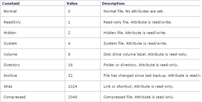

Guten Morgen zusammen,
gleich vorweg, ich habe bereits eine Lösung für das Problem, es geht mir hier nur noch um's persönliche Verständnis bzw. um den Lerneffekt.
Ich arbeite mich in letzter Zeit ein wenig in VBA ein und beschäftige mich gerade mit dem Zugriff auf das Dateisystem.
Über eine Eigenschaft "Attributes" eines File-Objekts erhalte ich diverse Informationen über die Eigenschaften einer Datei, also Schreibschutz, zu archivieren etc.
Mein Ziel ist, herauszufinden, ob eine Datei schreibgeschützt ist oder nicht (und in weiterer Folge, den Schreibschutz aufzuheben und neu zu setzen). Dazu lese ich mir oben genannte Attributes-Eigenschaft aus.
Die Attributes-Eigenschaft gibt mir einen Wert aus diversen Konstanten zurück, die im Anhang hier ersichtlich sind.
Hat also das Attribut den Wert 0, ist keine der angeführten Dateieigenschaften gesetzt, bei 1 ist sie schreibgeschützt, bei 2 versteckt, bei 3 beides etc.
Zum eigentlichen Problem:
Sind mehrere Eigenschaften gesetzt, erhalte ich höhere Attributswerte. Wie finde ich nun raus, ob der Wert 1 (für Schreibschutz dort enthalten ist?
Ich habe z.B. eine Datei mit Attributswert = 35, sie ist schreibgeschützt, versteckt und zu archivieren. Die nächste Datei hat einen Attributswert von 2, ist also nur versteckt, die nächste Datei hat Attributswert 3, also sowohl schreibgeschützt als auch versteckt.
Meine Frage ist, wie ich aufgrund dieser Attributswerte rausfinde, ob ein Schreibschutz vorhanden ist.
Zurzeit frage ich einfach den Attributswert auf gerade oder ungerade ab. (Wollte ich das Attribut "versteckt" mit Wert = 2 abfragen, ginge auch das nicht mehr.) Aber welche mathematischen oder sonstigen Wege es gibt, das Problem anzugehen?
Also genau das Vorhandensein der Konstante 1 aus einer Zahl, die größer als 1 sein kann, zu ermitteln?
Das Abfragen aller möglichen Werte-Kombinationen kann ja auch nicht die Lösung sein denke ich mal.
Beim Schreibschutz Aufheben und Wiederstellen komm hinzu, die anderen Dateieigenschaften nicht zu verändern. "Attributes"-Wert speichern, auf 0 setzen und am Ende wieder zurücksetzen ginge, aber ist das die einzige Lösung?
Über google habe ich sogar (oder eigentlich nur) die Holzhammer-Methode entdeckt, Wert auf 0 und wieder auf 1 setzen, damit ist zwar der Schreibschutz wieder da, nicht aber z.B. das Archivieren-Flag.
Besten Dank schon mal für eure Vorschläge.
Ciao, WolfgangE

Guten Morgen Wolfgang,
das ganze funktioniert mit den AND und OR - Operator. Schau dir bzgl. der Enumvariable diesen Tipp an. Über den Schreibschutz habe ich auch einen gefunden, in welchen die Vorgehensweise deutlich wird.
Hoffe das Hilft.
Mfg Daniel

Grüß dich Daniel,
mit dem Link zum Thema Enum hast voll in's Schwarze getroffen, ist wirklich sehr gut und verständlich beschrieben.
Die Enum-Anweisung kannte ich bisher noch überhaupt nicht. Das Auswerten mit logischen Operatoren hatte ich zwar schon an einem Beispiel gesehen aber bisher einfach nicht verstanden. So einfach könnt's sein.
Besten Dank, WolfgangE
