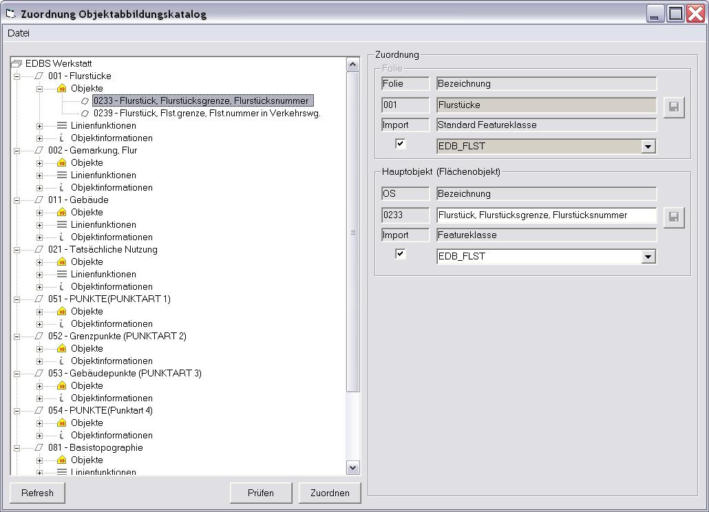

Das was ich machen will hat folgenden Hintergrund. Ich habe einen EDBS Import für Autodesk Topobase programmiert. In den EDBS Daten werden die Datenobjekte mit Schlüsselzahlen codiert. Je nach Bundesland gibt es bis zu 4000 Schlüssel. Für den Import ist es notwendig zu wissen was für eine Bedeutung dieser Schlüssel hat um eine Zieltabelle zuordnen zu können. Ausserdem dient die Tabelle dazu in der Datenmaske die Bedeutung des Objektes anzeigen zu lassen. Fehlt jetzt ein Schlüssel in der Zuordnungstabelle soll automatisch das PDF geöffnet werden (Pfad + Datei bekannt) und die Suchfunktion des Readers mit dem Schlüsseleintrag ausgefüllt werden.
Die Übernahme der Daten (paste©) liegt dann beim Benutzer. Die Funktion ist zwar nicht lebensnotwendig (nice to have) aber einer schöner Gag.
