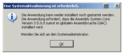

Hallo Experten,
was will mir diese Fehlermeldung sagen bzw. was muss ich dagegen tun?
Das taucht bei einem unserer Rechner auf, wenn ich versuche, eins meiner VB.Net-Programme dort zu installieren.
Das Programm wurde mit VB.Net 2005 Express kompiliert, auf allen anderen Rechnern läuft das problemlos.
[Edit]
Nach Anmeldung mit einem anderen Benutzernamen kommt diese Fehlermeldung komischerweise nicht.

dann wird es am Benutzer bzw. an den gespeicherten Einstellungen liegen. Leere mal die Temp-Ordner und schau mal unter local settings > Application Data, ob du etwas findest, was dafür verantwortlich sein könnte. Wenn ja mal umbennen bzw ggf. auch löschen. Die Ordner unter Local Settings werden meist von Programme neu generiert, wenn diese nicht da sind. Wie gesagt notfalls erst mal nur umbenennen. Genaueres kann ich dir leider nicht sagen, da ich eure Installation nicht kenne.

Cool
Ich weiß zwar nicht, was jetzt genau der Grund für das Problem war, aber nach der Aufräumaktion funktioniert es wieder.

Tja, ich dachte das wars.
Aber jetzt bekomme ich das auf einzelnen anderen Rechnern auch!
Und da hilft bisher keine Aufräumaktion.
Hat jemand vielleich noch ne andere Idee?

Hi Klaus,
Habe dasselbe Problem auch. (Vielleicht liegts am Wechsel von VB-express2005 auf 2008 ?).
Has tud mittlerweile eine Lösung dafür?
Was muss man installieren,, wo bekomt man es. etc.?

Also einen ersten Erfolg kann ich mittlwerweile verzeichnen.
Die System.core.dll wurde wohl mit NET.Framework 3.5 eingeführt.
Habe deshalb bei bisher einem betreffendem Rechner das mal installiert, und zumindest hier funktioniert es jetzt.
Wie und weshalb das ganze plötzlich benötigt wird weiss ich nicht, denke aber es liegt daran dass ich auf VB..2008 umgestiegen bin. (Was mir jetzt mal wieder keine Vorteile bringt :-( ).
viele Grüße Andy

Den Fehler hatte ich auch schon zu hause- trotz installiertem Framework 3.5- und das auch noch bei einem Programm, das eigentlich nur Framework 2.0 benötigt. Seltsam, oder?

Hier gibts übrigens ne Info zu diesem ganzen Assemblycache kruschd. http://msdn.microsoft.com/de-de/library/ex0ss12c(VS.80).aspx
Leider hab ich das net hinbekommen die System.Core(.dll) zu registrieren/installieren...

Also bei mir hat das jetzt bei allen Rechnern funktioniert wenn ich vor der Installation dotnet3.5 installiert habe. Irgendwie verhält sich das ganze aber trotzdem seltsam.
Aber es funkzt so erstmal...
