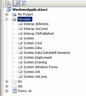

    Hmm...
    Irgendwelche Verweisprobleme?
    Den Verweis auf Solidworks solltest du ja schon haben, sonst hätte deine ursprüngliche Fassung auch nicht funktioniert.
    Ich habe mal ein leeres Projekt definiert, das enthält nur die Standardverweise sowie die Solidworks-Verweise, damit funktioniert das bei mir:
    Ein Gedanke war, dass du vielleicht noch das Solidworks API SDK runterladen und installieren musst- aber ich habe gerade festgestellt, dass es für SWX 2007 und 2008 gar kein SDK zum download gibt  oder ich finde es nur nicht. Wie auch immer- ich habe mit Sicherheit noch das letzte SDK installiert.

    gegy3
    Sehen Sie sich das Profil von gegy3 an!   Senden Sie eine Private Message an gegy3  Schreiben Sie einen Gästebucheintrag für gegy3
    Beiträge: 300
    Registriert: 26.04.2006
    SolidWorks 2008 SP 4.1
    erstellt am: 19. Mai. 2008 14:32    Editieren oder löschen Sie diesen Beitrag!  <-- editieren / zitieren -->   Antwort mit Zitat in Fett Antwort mit kursivem Zitat    Unities abgeben: 1 Unity (wenig hilfreich, aber dennoch)2 Unities3 Unities4 Unities5 Unities6 Unities7 Unities8 Unities9 Unities10 Unities
    Die VVErweise sind auch bei mir vorhanden.
    Das SDK hab ich nicht installiert, weil ich eben für
    SWXSolidWorks 2008 keines gefunden habe.
    Ich werd mal versuchen das für 2006 zu installieren.
    Kannst Du vielleicht mal ein kleines Beispielprojekt hier
    posten für mich, damit ich testen kann, ob alle verweise funktionieren?
    Danke!

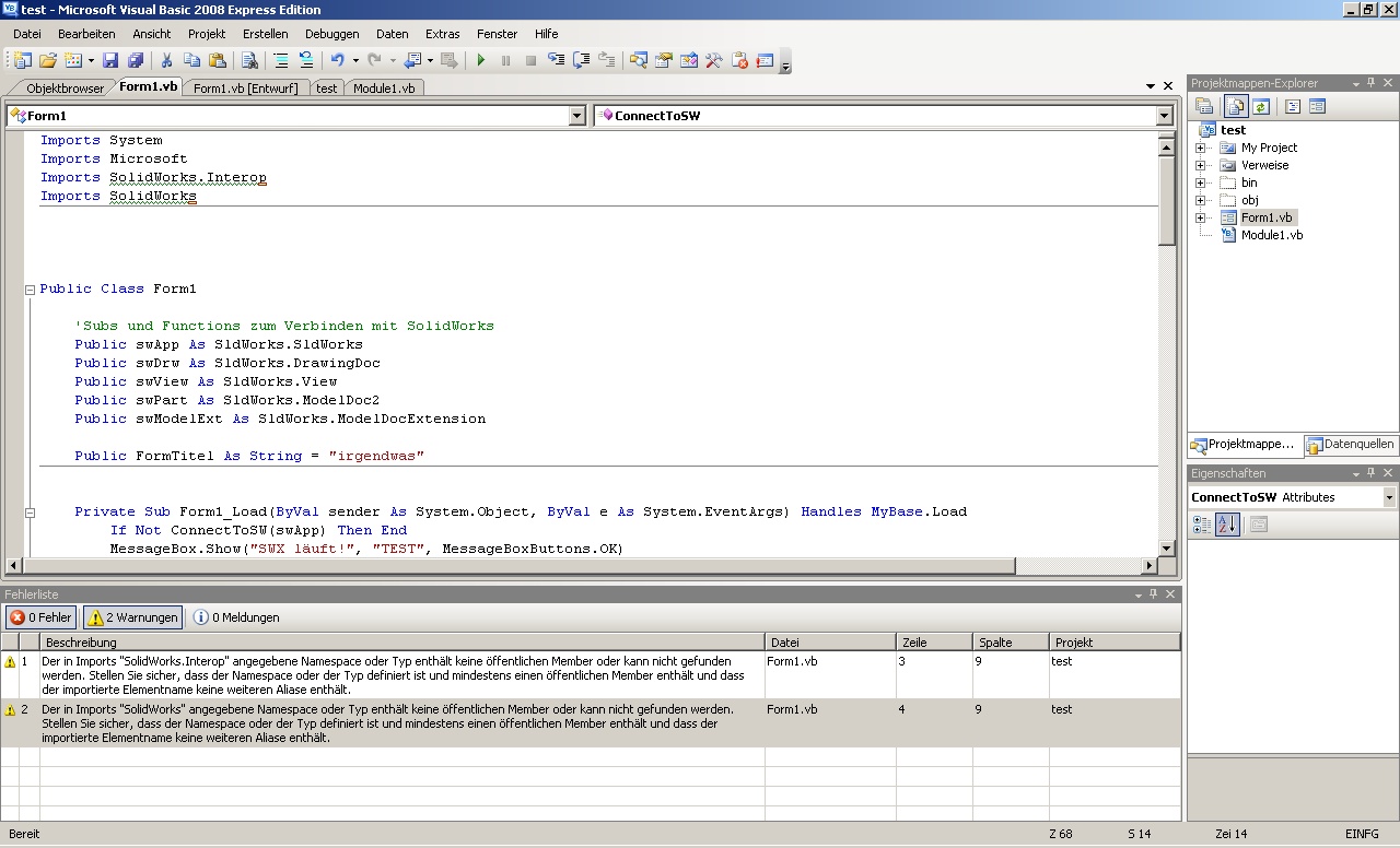

    Jetzt funktioniert es. Ich glaube die "Importanweisungen" am Anfang des Projects waren
    die Fehler .... die hatte ich nicht. Wusste nicht, dass ich diese einfügen muss.
    Danke!
    Hab jetzt nur noch zwei warnungen. Zu sehen im Anhang unten.

    Sry,
    die beiden Zeilen brauchst du für das Testprojekt nicht.
    Grundsätzlich (bitte korrigiert mich, falsch ich jetzt was falsches sage) bräuchtest du die Imports-Zeilen gar nicht, dann müsstest du aber oft bestimmte Methoden und Objekte mit deren vollen Verweispfad ansprechen, damit VB weiß, welche du meinst.
    Schau dir mal die Hilfe zu Imports an, da ist das ausführlich beschrieben.
    Klaus

    erstellt am: 19. Mai. 2008 16:33    Editieren oder löschen Sie diesen Beitrag!  <-- editieren / zitieren -->   Antwort mit Zitat in Fett Antwort mit kursivem Zitat    Unities abgeben: 1 Unity (wenig hilfreich, aber dennoch)2 Unities3 Unities4 Unities5 Unities6 Unities7 Unities8 Unities9 Unities10 Unities
    Ja, Du hast Recht. Die Imports braucht man wirklich nicht. Man muss aber nicht unbedingt den Pfad angeben. Zumindest läuft das Testprogramm auch ohne die Imports.
    Die Schlüsselstellen und somit auch mein Fehler liegt in der "Try" funktion.
    Wenn ich das ganze ohne Try versuche, bricht er bei der bereits erwähnten Codezeile ab.
    Try sagt ja, das VB den Code versuchen soll, auch wenn er nicht geht, oder?

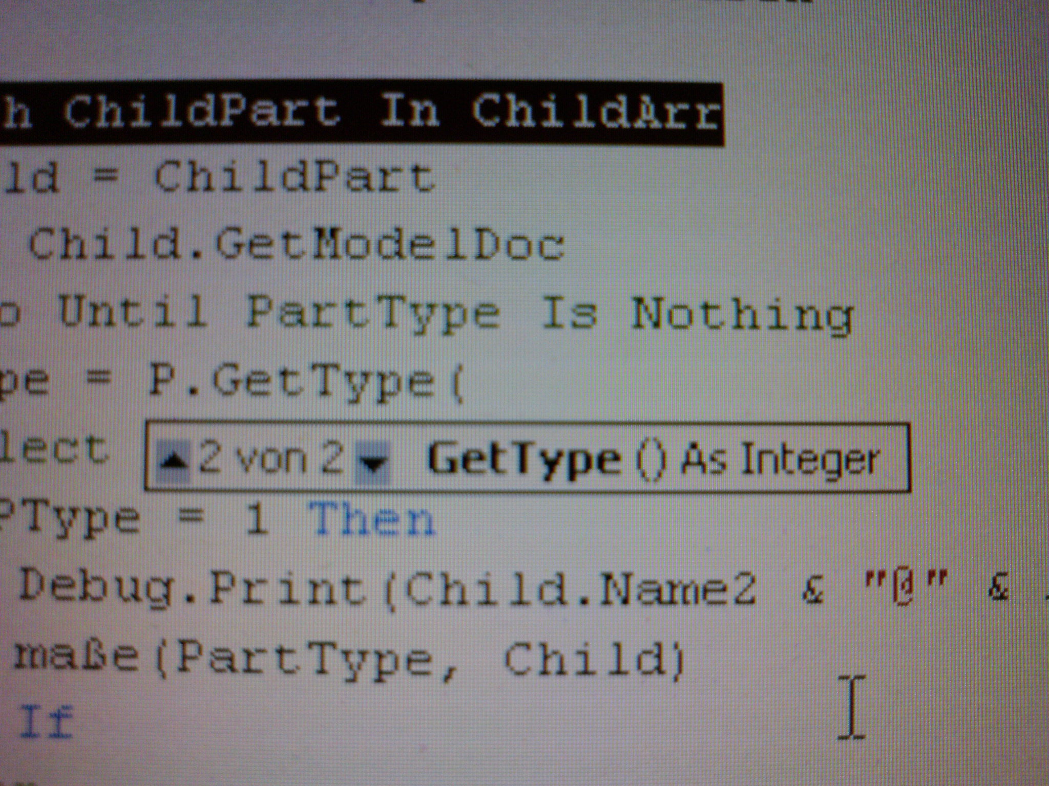

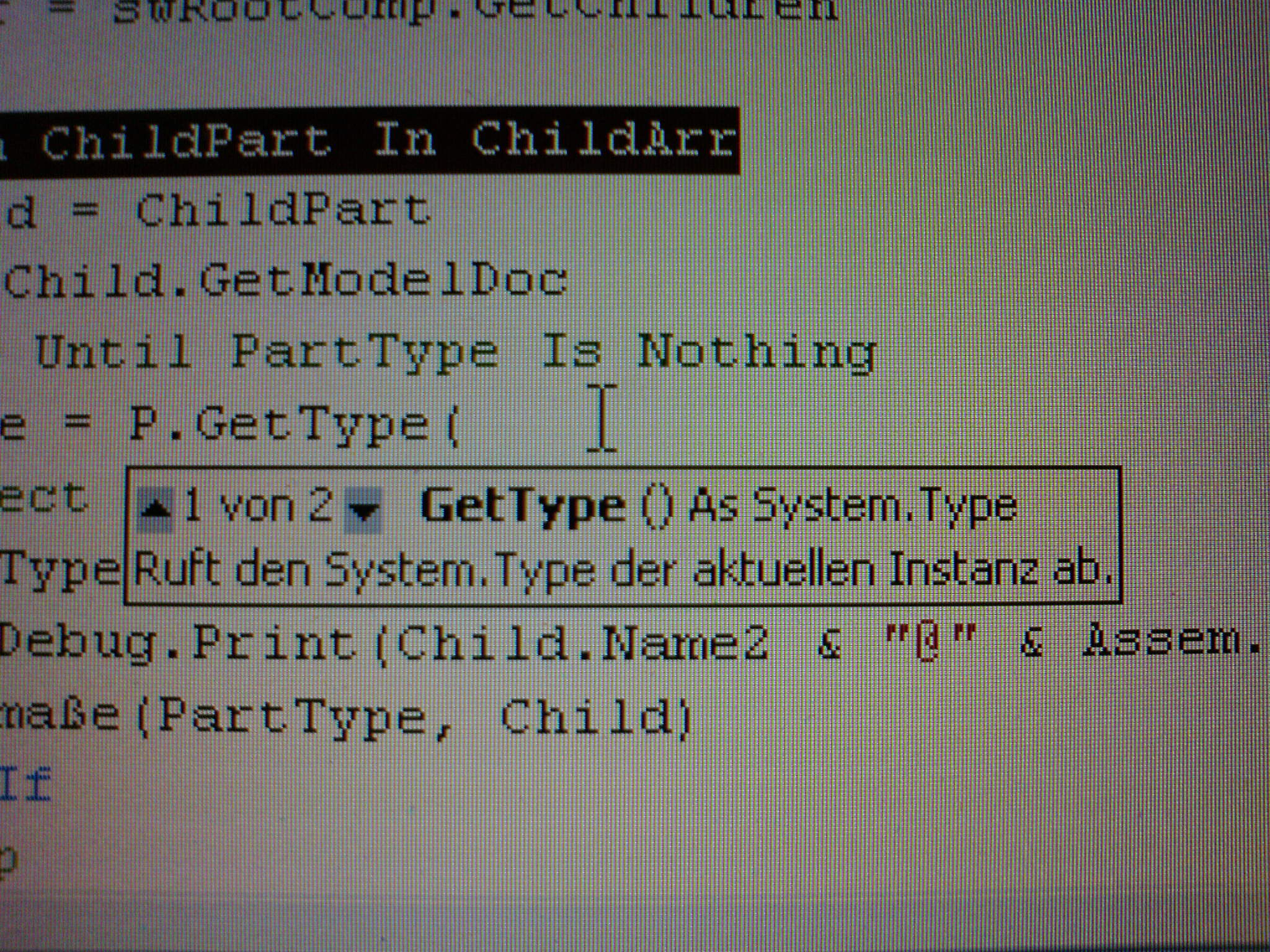

    Also kurz gesagt: GetType gibt es einmal fürs System und einmal für Solidworks und die haben sich überlagert. Deswegen hat das ganze nicht funktioniert. Man kann aber nur auswählen, welches man benutzen will, wenn man () hinten dran macht. Dann kann man dann in so einem kleinen fenster auswählen, welches man verwenden will.
    Ich wollte nen screenshot machen, man sieht aber die auswahl nicht auf ihm.

    Ja, ich versteh Dich schon. Mir gehts aber um was anderes. Klar ist deine Variante besser lesbar. Aber wenn Du in deiner Variante statt GetType() nur GetType schreibst, wird es auch nicht funktionieren. Ich meine der Code würde überhaupt nicht funktionieren. Das Programm wäre wegen eines Fehlers nicht startbar, weil er die Funktion GetType aus dem Systemobject verwendet und nicht aus dem Solidworksobject. Wenn Du aber nun die () hinzufügst, kannst Du wählen, aus welchem Object er die GetType Funktion nimmt. Da is es völlig egal ob Du die swConst verwendest oder nicht.

    Ich glaube das Visual Studio kann zwischen den Befehl ModelDoc2.GetType und dem GetType (Zum Beispiel einer Variablen) sehr gut unterscheiden. Die Methode wird durch das initialisierte ModelDoc2 Objekt genau definiert, ob mit oder ohne Klammern!
    Aber ich rede glaube ich e gegen eine Wand!
    Die SolidWorks API Hilfe wurde für die eigene VBA welche wiederum Stand VB6 ist geschrieben und du arbeitest mit vb.net! Ich hoffe dir ist dieser kleine Unterschied wenigstens klar.
    Mfg Daniel

    So bitte, im Anhang siehst Du , das vb.net NICHT automatisch unter diesen beiden unterscheiden kann. Zur Info ich klicke auf die schwarzen Pfeile um umzustellen. Kannst Du mir bitte nun erklären was ich da umstell, bevor du mich als vollidiot hinstellst?

    Ich gebe es auf!
    Was hat eine Überladungsliste damit zutun das Visual Studio nicht weis welchen Methode es verwenden soll.
    GetType kommt einmal vom Basisklasse Object, welche in alle Variablen vererbt wird und von der Klasse ModelDoc2. Ich sehe dein Problem, bzw Frage nicht.
    Ich kann dir nur mal empfehlen dich zum Beispiel mit einem Buch mal ausführlich mit den Eigenschaften und Möglichkeiten von Visual Basic 2008 zu beschäftigen.
