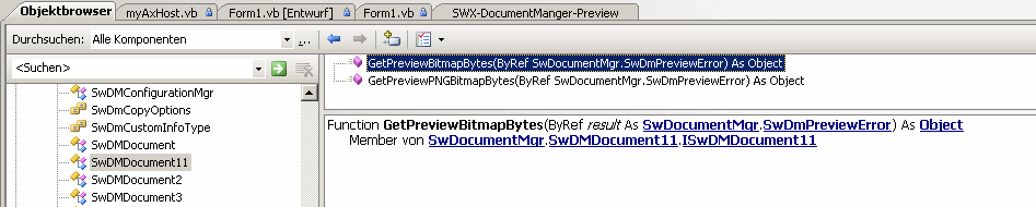

Ich habe mir den Lizenzkey für den swDocumentManager besorgt und wollte das ganze jetzt analog zu dem Beispiel in der Hilfe aufbauen.
Das sieht jetzt in VB.Net also folgendermaßen aus:
Code:
Imports SwConst
Imports SwDocumentMgr.SwDmDocumentType
Imports SwDocumentMgr.SwDmDocumentOpenError
Public Class Form1
    Const swDMLicenseKey = "<mein Lizenzkey>"
    Const sDocFileName As String = "c:\sw-work\preview.SLDPRT"
    Const sExtractDir As String = "c:\temp\"
    Dim nDocType As Long
    Dim swClassFact As SwDocumentMgr.SwDMClassFactory
    Dim swDocMgr As SwDocumentMgr.SwDMApplication
    Dim swDoc As SwDocumentMgr.SwDMDocument
    Dim swCfgMgr As SwDocumentMgr.SwDMConfigurationMgr
    Dim vCfgNameArr As Object  ' Im Originalbeispiel steht hier "Variant"
    Dim vCfgName As String      ' Im Originalbeispiel steht hier "Variant"
    Dim swCfg As SwDocumentMgr.SwDMConfiguration7
    Dim pPreview As Object      ' Im Originalbeispiel steht hier "IPictureDisp"
                                ' ich habe das auch mit Image probiert, geht auch nicht

SwDMDocument10 gibts bei mir komischerweise nicht, das geht bis 9, dann kommt gleich 11. Aber egal welche ich nehme, etwas anderes als SwDMDocument wird nicht akzeptiert.

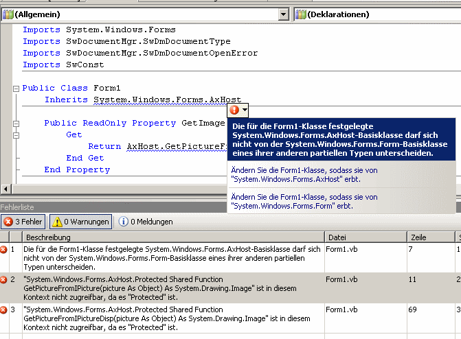

Ok, das haber ich so eingefügt am Anfang der Class Form1 ..und erzeuge damit neue Fehlermeldungen:
"Die für die Form1-Klasse festgelegte System.Windows.Forms.AxHost-Basisklasse darf sich nicht von der System.Windows.Forms.Form-Basisklasse eines ihrer anderen partiellen Typen unterscheiden."
Als Lösungsmöglichkeiten bekomme ich angeboten:
1. Ändern Sie die Form1-Klasse, sodass sie von "System.Windows.Forms.AxHost" erbt
Danach verschwinden meine bisherigen Fehler zu AxHost, dafür bekomme ich massenhaft Fehler vom Form1.Designer.vb, Form1.vb, Application.Designer.vb...also nix.
2. Ändern Sie die Form1-Klasse, sodass sie von "System.Windows.Forms.Form" erbt
Wenn ich das verwende, dann ändert sich der Inherits-Befehl zu "Inherits Form"...und meine Fehler zum AxHost bleiben unverändert.

SwDMDocument11.GetPreviewBitmapBytes(ByRef result As SwDocumentMgr.SwDmPreviewError) As Object
Müsste dann etwa heißen
    oByteArray = swDoc.GetPreviewBitmapBytes(iRetVal)

Als was ist swDoc deklariert?
SwDocumentMgr.SwDMDocument, SwDocumentMgr.SwDMDocument10 oder SwDocumentMgr.SwDMDocument11?
Ich hoffe du sieht worauf ich hinaus will.

Hmm..ja, ich sehe, worauf du hinaus willst.
Es war natürlich als SwDocumentMgr.SwDMDocument deklariert, das war für die Previewerstellung der Konfigurationen auch ok.
Das heißt, ich muss abhängig davon, ob es sich um ein Modell oder eine Drawing handelt, eine andere Deklaration verwenden.
Code:
    Dim swDoc11 As SwDocumentMgr.SwDMDocument11
Damit funktioniert dann
Code:
oByteArray = swDoc11.GetPreviewBitmapBytes(iRetVal)

Ich hab das jetzt alles so gemacht wie du, aber ich bekomme noch zwei Fehler gemeldet. (Solidworks 2008)
1. Imports SwConst
Ich hab die Dll eingebunden c:\Programme\SWX2008\SolidWorks.Interop.swconst.dll
Warnung 1 Der in Imports "SwConst" angegebene Namespace oder Typ enthält keine öffentlichen Member oder kann nicht gefunden werden. Stellen Sie sicher, dass der Namespace oder der Typ definiert ist und mindestens einen öffentlichen Member enthält und dass der importierte Elementname keine weiteren Aliase enthält. C:\SLD_Vorschau\Form1.vb 6 9 VB_Test
2. Dim swDoc11 As SwDocumentMgr.SwDMDocument11
Bei mir geht es nur bis 9 und leider auch nicht mit 11 weiter? C:\Programme\SWX2008\CircuitWorksFull\interop.swdocumentmgr.dll
Fehler 3 Der Typ "SwDocumentMgr.SwDMDocument11" ist nicht definiert. C:\SLD_Vorschau\Form1.vb 30 20 VB_Test
Wäre nett wenn mir da weiterhelfen könntest.
Weißt du was ich da falsch mache? Hab den Lizenzkey letzten Freitag beantrag, kanns also noch nicht testen.
