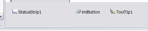

Hallo VBler,
ich hätte da mal wieder ein Problem.
Ich habe in eine Form eine Imagelist eingefügt und diese auch mit Bildchen versehen. Diese Imagelist lässt sich auch verwenden, z.B. bei Buttons etc.
Aber:

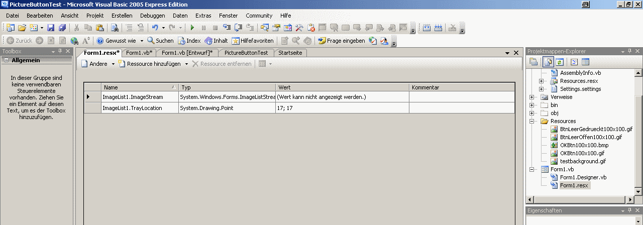

Ich finde keinen Weg, diese Imagelist in nochmal zu Berarbeiten (Bilder hinzufügen oder löschen) - Zur Entwurfszeit, nicht zur Laufzeit.
Ich arbeite mit VB.Net Express, dieses Problem habe ich sowohl mit der Version 2005 als auch 2008.
Da muss es doch ne Möglichkeit geben!
Die Ressource bekomme ich nur als Liste angezeigt, aber ohne die Möglichkeit, die Bilder zu bearbeiten.
*ischwerrnochverrücktmitdömdeil*
Klaus

Hallo Klaus,
eine Komponete, wie die ImageList, wird immer unterhalb in einem grauen Bereich des Designers (Bild Designer_110_000624.jpg) angezeigt, wenn auch dein Formular sichtbar ist.
Du kannst die ImageList auch in der Dokumentgliederung auswählen (Bild Dokumentgliederung_110_000624.jpg, Ansicht >  Weitere Fenster > Dokumentgliederung).
Wenn du die ImageList selektiert hast siehts du dessen Eingenschaften im Eigenschaftenfenster. Dort kannst du die Bilder der ImageListe mit der Eigenschaft Images verändern.
Mfg Daniel

Mannomann! Augen auf.
Ist das peinlich.
Gerade habe ich auch die Möglichkeit entdeckt, über die Drop-Down-Liste über dem Eigenschaftsfenster die Imagelist auszuwählen.
Puh
Klaus
