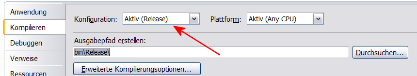

ich mache gerade mit vb.net2005 eine DLL. Um diese zu debuggen muss eine externe Anwendung gestartet werden und die DLL und eine XML Datei in das Ausführungsverzeichnis des Startprogramms kopiert werden. Die Einstellungen zum kopieren sind alle OK, denn er kopiert ja. Den Ausgabepfad habe ich auf der entsprechenden Registerkarte in MyProjekt eingestellt.
Nur irgendwie gilt diese Einstellung nur für das Release. Fürs debuggen nimmt er ein anderes Verzeichnis. Ich habe mal die Projektdatei mit dem Editor geöffnet und gesehen das es zwei Pfade gibt. Ändere ich die im Editor klappt es.
Aber es kann doch nicht sein, dass man da mit dem Editor ran muss, oder ??

Hallo Wilfried,
diese Einstellungen sind Konfigurationsabhängig. Standard Konfigurationen sind "Debug" und "Release".
Neben der Möglichkeit weitere Konfigurationen zu erzeugen, steht einem, zumindest in Visual Studio 2005 Prof, in den Projekteinstellungen alles zur Verfügung die jeweilige Konfiguration so einzustellen wie man es möchte.
Wie du schon richtig erkannt hast musst du solche Einstellungen nur für jede Konfiguration einstellen.
Mfg Daniel

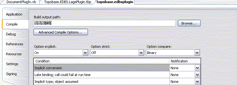

Hallo Daniel,
auf jeden Fall schon mal vielen Dank für die Antwort.
Ich hab die engl. Version 2005 Prof.
Da sieht es so aus
Ich habe ja gestern alles durchsucht, aber nichts gefunden.

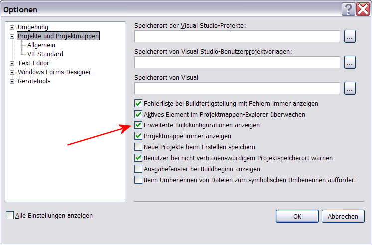

Hallo Wilfried,
ich weis jetzt nicht genau wie die Option in der englischen Umgebung heißt, jedoch kannst du die Auswahl der Konfigurationen mit der Option "Erweiterte Buildkonfigurationen anzeigen" festlegen. Wenn diese Option aktiv ist müsstest du in den Projekteinstellungen das gleiche sehen wie ich.

Hallo Daniel,
super! Volltreffer. Jetzt geht es!
