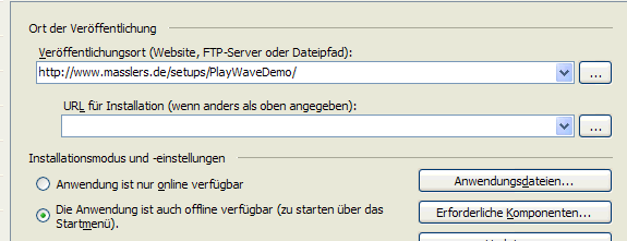

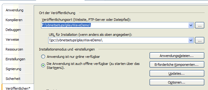

Hi Leute,
mit vb.net 2005 express ist es möglich, seine Anwendungen z.B. so auf einem freigegebenen  Netzwerkordner zu veröffentlichen, dass die installierte Anwendung dann beim Programmstart auf den Veröffentlichungsort auf Updates überprüft und die dann automatisch installiert.
Das klappt ganz gut.
Nun würde ich das ganze gerne übers Internet machen und die Anwendung von meiner Homepage aus zur Verfügung stellen- inclusive Updatefunktonalität.
Geht das mit vb.net express? Wenn ja, wie?
Wenn ich bei "URL für Installation" nur die URL eintrage, dann klappt das nicht.
Das kommt die Fehlermeldung
Code:
Fehler beim Verbinden mit "http://www.masslers.de/setups/PlayWaveDemo/": Das Web "http://www.masslers.de/setups/PlayWaveDemo/" kann nicht erstellt werden.  Auf dem Webserver sind möglicherweise keine FrontPage-Servererweiterungen installiert.
FrontPage-Servererweiterungen? Ich hab nen ganz einfachen Webspace, ohne php, sql, cgi oder sonstiges Zeugs- leider.
Ich hab auch schon versucht, das ganze dann per FTP hochzuladen, aber das klappt auch nicht. Wenn der Anwender sich die Setup.exe runterläd und startet, dann wird nix installiert, sondern nur die Datei Anwendung.application geöffnet (??)

Hm..tja..hab inzwischen auch gelesen, dass dafür Internet Information Services (IIS) installiert sein muss.
Nachdem das alles auf meinen 08/15-Webspace nicht zutrifft, hab ich mich erst mal von dem Gedanken verabschiedet.
Schade...
