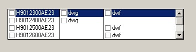

wie bekomme ich eine Liste so hin, wie im Anhang???

Guten Morgen Heiko,
So etwas ist, nach meinem Wissen, mit einem Standard Steuerelement nicht möglich.
In einer ListView kann man immer nur den ersten Eintrag mit einer CheckBox ausrüsten.
Du kannst natürlich drei ListViews, CheckedListBoxen oder TreeViews (je nach Geschmack, es ist mit allen drei möglich) nebeneinander arbeiten und diese synchronisieren.
Auch mit einem eigenen Steuerelement kannst du dir eine solche Liste erzeugen.
Evtl. findest du auch ein fertiges Steuerelement im Internet.
Mfg Daniel
