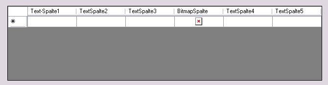

Hallo Experten,
ich hab da mal wieder ein Problem:
Ich benötige in einer Form ein DataGridView-Control, das NICHT mit irgendeiner Datenquelle verbunden ist, ich möchte das zur Laufzeit mit Daten füllen.
Aus den verschiedenen Hilfe-Beiträgen zum Thema DataGridview werde ich beim besten Willen nicht schlau. Das beste Beispiel, das ich bisher gefunden habe, sieht etwa so aus:
Erst werden die String-Arrays für die einzelnen Zeilen deklariert und dabei gleich mit Werten gefüllt:
    Dim row0 As String() = {"11/22/1968", "29", "Revolution 9", "Beatles", "The Beatles [White Album]"}
    Dim row1 As String() = {"4/4/1960", "6", "Fools Rush In", "Frank Sinatra", "Nice 'N' Easy"}
Dann werden diese in die DataGridView geschrieben:
    With Me.dataGridView1.Rows
        .Add(row0)
        .Add(row1)
    End With
Meine Problem dabei:
1. meine Daten werden erst zur Laufzeit ermittelt, wie kriege ich die in eine Variable, die mit
    dim row1= string()
deklariert wurde?
2. Eine Spalte ist vom Typ Bitmap, sie soll .bmp-Icons anzeigen. Wie bekomme ich die da hinein?
Bitte bitte, sagt mir, dass das ganz leicht ist!

Ich kann jetzt nicht behaupten, dass ich den Code auf Anhieb begriffen habe, aber ich arbeite daran.
... Es gibt dort noch mehr, aber ob es auch eine PictureBox im DataGridView gibt? Glaube ich kaum.
Doch, gibt es (sie Abbildung oben). Der Clumn-Type heißt dann "DataGridViewImageColumn". Aber wie befüllen...???

Die Bitmapzelle wird durch das DataGridView Objekt DataGridViewImageCell festgelegt.
Ich schätze mal das die Property Value das Bild festlegt.
Um also ein Bitmap in die Zelle zu bekommen könntest du evtl. (Habe den Code nicht getestet) so vorgehen:
Code:
'Zelle der Spalte 4 in Zeile 1
BitmapZelle = CType(DataGridView.Item(3, 0), DataGridViewImageCell)
BitmapZelle.Value = ...
Ja das DataGridView ist so mächtig das man darüber wahrscheinlich ein eigenes Buch lesen muss um es wirklich und vollstädig zu verstehen!
Mfg Daniel

Hallo Klaus,
ich hab das selbe Problem mit dem Zeilen verschieben.  Bilder darstellen funktioniert aber so:
Wenn du ein ungebundenes Datagrid nimmst, musst du als Datentyp für die Spalte wo das Bild rein soll "DataGridViewImagecColumn" nehmen.
Bei einem gebundenen muss der Datentyp der Spalte des Datasource Drawing.Bitmap sein.
hier ein Beispiel Code, die Bilder sind im VB in den Resourcen eingebettet:
Dim imglist As New ImageList
        Dim column_edit As DataGridViewColumn = DataGridView1.Columns("Bildspalte")
        imglist.Images.Add("Bild1", My.Resources.bild1)
' Hier kannst du mehrere Bilder hinzufügen
'imglist.Images.Add("Bild2", My.Resources.bild2)
        imglist.ImageSize = New System.Drawing.Size(14, 14)
        imglist.TransparentColor = Color.Transparent
        imglist.ColorDepth = ColorDepth.Depth32Bit
            Dim img As Image = imglist.Images("bild1")
            DataGridView1.Rows(index).Cells().Item(2).Value = img
