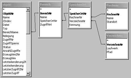

Hallo Feyza,
solche ähnlichen Aufgaben erledige ich mit einer Datenbank,
in der alle relevanten Daten abgelegt sind
wie: Benutzer, Ablageort der Dokumente, Erstelldatum,
Änderungsdatum, u.s.w
Mit eine SQL-Befehl ermittel ich die gesuchten Zeichnungen und deren
Ablageort.
Falls eine Zeichnung noch nicht gespeichert worden ist kann dieses auch ermittelt werden.
z.B. Verzeichnis einer Zeichnung such (siehe DB Schema)
select
objekt.Name as TabObName, objekt.Datei as TabObDatei, objekt.Typ as TabObTyp,
objekt.BereichName as TabObBereichname, objekt.Zindex as TabObZindex, Bereich.Name as TabBeName,
Bereich.SpeicherOrtNr as TabBeSpOrtNr, SpeicherOrt.SpeicherOrtNr as TabSpOrtSpOrtNr,
SpeicherOrt.RechnerNr as TabSpOrtRechnerNr, SpeicherOrt.VerzeichnisNr as TabSpOrtVerzNr,
Rechner.RechnerNr, Rechner.Name as TabReName, Verzeichnis.VerzeichnisNr as TabVerNr,
Verzeichnis.Pfad as TabVerPfad
From objekt, Bereich, SpeicherOrt, Rechner, Verzeichnis
Where
((objekt.BereichName = Bereich.Name) and
(Bereich.SpeicherOrtNr = SpeicherOrt.SpeicherortNr) and
(SpeicherOrt.RechnerNr = Rechner.RechnerNr) and
(SpeicherOrt.VerzeichnisNr = Verzeichnis.VerzeichnisNr) and
(objekt.Name like '" + Text1.Text + "') and
(objekt.Zindex like '" + Text15.Text + "')) ORDER BY Objekt.Zindex DESC"
RENI
