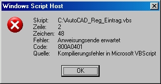

bei jedem Einloggen läuft bei uns ein vbs Script ab (welches Netzlaufwerke verbindet usw..) jetzt sollte ich noch an allen unseren Arbeitsstationen noch einen Registry eintag durchführen, dashalb ist mir der Gedanke gekommen, dies einfach in unserem VBS Script mit einzubinden.
Es funktioniert grundsätzlich alles gut, jedoch wird der Benutzer noch gefragt ob er den Eintrag durchführen will und er kriegt auch eine bestätigung das der Eintrag durchgeführt wurde!
Set WSHShell = WScript.CreateObject("WScript.Shell")
WSHShell.Run "C:\Programme\FLEXLM.reg", 7, True
Gibt es eine möglichkeit wie ich diese Meldungen für die Benutzer unterdrücken kann?

erzeuge diesen Registryeintrag einfach direkt. Also ohne eine *.reg Datei.
Benutze einfach den Befehl RegWrite.
Set ws = CreateObject("WScript.Shell")
ws.RegWrite Path, Value, Typ
Kann dir dazu folgenden Tipp empfehlen:  http://www.vbarchiv.net/archiv/tipp_907.html

Ich habe es nun wie von dir vorgeschlagen so geschreiben:
ws.RegWrite HKEY_LOCAL_MACHINE\SOFTWARE\FLEXlm License Manager, ADSKFLEX_LICENSE_FILE, C:\Programme\AutoCAD2006
Allerdings will es nicht ganz funktionieren ich kriege folgende Fehlermeldung:
Ich habe auch gemäss Vorgabe aus RegistryKey speichern versucht, aber auch dies hat nicht funktioniert!
Bin nicht besonderst versiert in VBS :-(
mfg trainman

Hallo Trainman,
Du übergibst ja Strings als Parameter.
Deshalb musst du diese In "" setzen.
Also:
ws.RegWrite "HKEY_LOCAL_MACHINE\SOFTWARE\FLEXlm License Manager", "ADSKFLEX_LICENSE_FILE", "C:\Programme\AutoCAD2006"
Ich hoffe das ich da mit meiner Vermutung mal recht habe :-)

Hallo tbd
leidern nicht, es kommt die gleiche Fehlermeldung :-(

Oh, Sorry.
Habe nicht richtig auf deinen Code geschaut.
Die Parameter sind auch verkehrt.
Path = RegistryPfad (Schlüssel)
Value = Wert
Typ = Art des Eintrags (z.B. für Zeichenfolge : REG_SZ)
Der Aufruf müsste also bei folgenden Annahmen lauten:
Path = "HKEY_LOCAL_MACHINE\SOFTWARE\FLEXlm License Manager\ADSKFLEX_LICENSE_FILE"
Value = "C:\Programme\AutoCAD2006"
Typ = Zeichenfolge
ws.RegWrite "HKEY_LOCAL_MACHINE\SOFTWARE\FLEXlm License Manager\ADSKFLEX_LICENSE_FILE", "C:\Programme\AutoCAD2006", "REG_SZ"
Das müsste jetzt aber klappen!
