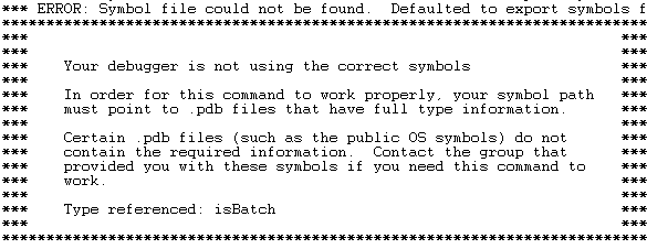

Hallo Freunde,
ich habe schon wieder ein Problem...
Ich habe ein Programm in VB6 geschrieben, das bei uns und an verschiedenen deutschsprachigen Standorten wunderbar funktioniert.
Bei unseren französischen Freunden macht das aber Probleme. Bei denen kommt laufen der Laufzeitfehler 13: "Typen unverträglich"
Ich habe inzwischen in mühevoller Kleinarbeit die Stelle gefunden, wo dieser Fehler auftritt, aber der Grund ist mir völlig unklar.
Hier wird nur eine If-Bedingung mit einer boolschen Variablen geprüft:
Code:
dim dingsbums as boolean
if Dingsbums then 'hier tritt der Fehler auf!!!
end if
Kann das irgendwie an der Sprache liegen? Die Installation ist dort genauso abgelaufen, wie bei allen anderen auch, ohne Fehler.
Ich war schon fast so weit, dass ich es mit vb.net 2005 Express neu machen wollte...aber dann wars mir ehrlich gesagt doch etwas zu umfangreich, incl. Tiff-Viewer und FTP-Versand.
Hat jemand eine Vorstellung, woran das liegen könnte? Und wie ich das beheben könnte?

Danke für den Hinweis, aber das ist mir schon klar. Die verwendeten Variablen sind alle definiert, in unseren verschiedenen Betrieben in Deutschland, Österreich und Italien (Südtirol) mit deutschen Windows-Einstellungen funktioniert es auch problemlos.
Und zwar auch mit identischen Eingaben. Daher verstehe ich nicht, wo das her kommen kann.
Ich bin inzwischen schon so weit, dass ich praktisch nach jeder 2. Zeile Programmcode eine entsprechende Zeile in eine Log-Datei schreibe, um zu sehen, was genau passiert.
Und genau an dieser blöden If-Stelle steigt das  Ding immmer aus- aber nur in Frankreich.

Also hier:
die Variable Dingsbums heißt isBatch und ist deklariert:
Code:
Public isBatch As Boolean
Beim Start des Programms bzw. beim Laden der Main-Form wird sie belegt:
Code:
isBatch = False
und dann nicht mehr geändert.
in einer Sub kommt dann
Code:
If Not isBatch Then Exit Sub 'nur im Batchbetrieb
und das ist der Punkt, wo das Programm mit der berühmten Fehlermeldung aussteigt- in Frankreich.
Code:
Debug.Print TypeName(isBatch)
gibt richtigerweise ein Boolean, wie nicht anders zu erwarten.
Leider habe ich bzw. meine Kollegen in Frankreich keine (mir bekannte) Möglichkeit, das Programm richtig zu debuggen.

Guten Morgen Klaus,
Original erstellt von KMassler:
Code:
[/B]
Ändere diese Codezeile doch mal in
Code:
If isBatch = False Then Exit Sub
If Not bei einer Boolean Variable habe ich persönlich noch nie verwendet. Evtl. kann es ja daran liegen, einen Versuch ist es wert.

Hmm..mache ich eigentlich immer so. Und bei uns funktioniert das ja, nur in F nicht. Aber ich werds mal testen (lassen).
Wieso das nicht?
Im uebrigen brauchst Du nicht auf die Kollegen in Frankreich warten. Man kann auch sein deutsches XP auf franzoesisch trimmen, zum Beispiel mit dem MUI-Pack von Microsoft (siehe http://www.microsoft.com/globaldev/DrIntl/faqs/MUIFaq.mspx).
Claus

Original erstellt von clausb:
Wieso das nicht?
Wieso nicht?
Wie kann ich ein VB6-Programm ohne Entwicklungsumgebung debuggen?
Claus
Wenn ich die Texte richtig interpretiere, setzt das MUI ein installiertes englisches XP voraus, das ich aber nicht habe. Für ein deutsches XP habe ich kein MUI gefunden.
Klaus

clausb
Sehen Sie sich das Profil von clausb an!   Senden Sie eine Private Message an clausb  Schreiben Sie einen Gästebucheintrag für clausb
Beiträge: 2914
Registriert: 20.12.2000
erstellt am: 09. Nov. 2006 12:57    Editieren oder löschen Sie diesen Beitrag!  <-- editieren / zitieren -->   Antwort mit Zitat in Fett Antwort mit kursivem Zitat    Unities abgeben: 1 Unity (wenig hilfreich, aber dennoch)2 Unities3 Unities4 Unities5 Unities6 Unities7 Unities8 Unities9 Unities10 Unities Nur für KMassler 10 Unities + Antwort hilfreich
Ich haette gedacht, dass man zumindest Symbole bekommt, jedenfalls dann, wenn man sie auf dem Testsystem parat hat, zum Beispiel als *.pdb-Datei, die ja beim Build automatisch erzeugt wird.
Fuer C++-Code jedenfalls zeigt Windbg alle Symbole an, und er findet auch den zugehoerigen Sourcecode und alle Variablen, so dass man - wenn man von dem etwas eigenartigen UI absieht - genausogut debuggen kann wie in Visual Studio.

clausb
Beiträge: 2914
Ich schreibe das hier in meiner Freizeit und spreche weder für meinen Arbeitgeber noch für andere Firmen. Mehr Unsinn von mir unter clausbrod.de.
erstellt am: 09. Nov. 2006 17:15    Editieren oder löschen Sie diesen Beitrag!  <-- editieren / zitieren -->   Antwort mit Zitat in Fett Antwort mit kursivem Zitat    Unities abgeben: 1 Unity (wenig hilfreich, aber dennoch)2 Unities3 Unities4 Unities5 Unities6 Unities7 Unities8 Unities9 Unities10 Unities Nur für KMassler 10 Unities + Antwort hilfreich
Und noch eine Idee: Du koenntest in einer virtuellen Maschine (mittels VMware oder VirtualPC) ein franzoesisches Windows einrichten - oder zumindest ein englisches, das man mit MUI-Pack auf franzoesisch umruesten kann. Darauf kannst Du dann testen.

KMassler
CAD Admin + Mädchen für Alles... i.R.
Beiträge: 2689
Registriert: 06.11.2000
SolidWorks Start 1999
** CSWP 01/2008 **
Zuletzt beruflich:
- SWX2020 SP5;
- SAP/PLM+ECTR;
- DriveWorks Pro;
- Programmierung:
privat:
ab 2024 Onshape
seit 2025 SolidWorks for Makers (und Rentner)
erstellt am: 10. Nov. 2006 09:32    Editieren oder löschen Sie diesen Beitrag!  <-- editieren / zitieren -->   Antwort mit Zitat in Fett Antwort mit kursivem Zitat    Unities abgeben: 1 Unity (wenig hilfreich, aber dennoch)2 Unities3 Unities4 Unities5 Unities6 Unities7 Unities8 Unities9 Unities10 Unities
Der Debugger ist offensichtlich nicht für VB-Programme gemacht.
.pdb-Dateien gibts bei mir nicht.
Das mit der Virtuellen Maschine muss ich mal mit unsere IT klären. Mal sehen...
Klaus
www.al-ko.com | Pssst...unbedingt hier klicken!!! | mein Gästebuch | privat...
clausb
Beiträge: 2914
erstellt am: 10. Nov. 2006 09:58    Editieren oder löschen Sie diesen Beitrag!  <-- editieren / zitieren -->   Antwort mit Zitat in Fett Antwort mit kursivem Zitat    Unities abgeben: 1 Unity (wenig hilfreich, aber dennoch)2 Unities3 Unities4 Unities5 Unities6 Unities7 Unities8 Unities9 Unities10 Unities Nur für KMassler 10 Unities + Antwort hilfreich
Auch VB kann Symbolinformation erzeugen - siehe http://www.gnoth.net/Docs/Kompilierte%20Visual-Basic-Projekte%20debuggen.pdf
Und das schoene an virtuellen Maschinen ist ja gerade, dass man IT nicht mehr braucht, wenn man in einer solchen Maschine ein Betriebssystem installieren will!
Schöne Beschreibung, aber in meiner VB6-Umgebung sehen die Projekteigenschaften total anders aus, da ist nirgendwo ein entsprechende Option zum Erstellen der Debug-Informationen zu sehen.
Bei VB.NET 2003 gibts etwas entsprechendes (nützt mir hier aber nix), auc in VB.Net 2005 Express finde ich das nicht.
Ach ja, VC++ habe ich auch nicht.
...Und das schoene an virtuellen Maschinen ist ja gerade, dass man IT nicht mehr braucht, wenn man in einer solchen Maschine ein Betriebssystem installieren will!
Claus
Bauche ich wohl, denn ich habe weder VM-software (könnte ich mir ja runter laden) noch Windows-XP.
Aber in 2 Wochen oder so kommt mal ein Kollege aus Frankreich mit seinem Laptop, dann versuche ich mal da mein deutsches VB6  zu installieren.
