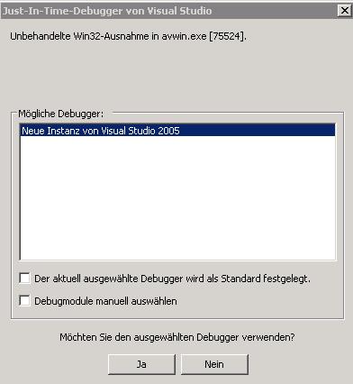

Hallo Zusammen,
auf einem Rechner habe ich das Visual Sudio 2005 installiert.
Diesen Rechner benutze ich für allgemeine Anwendungen, die in Batch laufen. Hier habe ich auch noch altes Programm, dass ich in VB6 programmiert hatte. Wenn ich dieses Programm in Batch ( DOS-COMMANDO ) ausführe, bekomme ich folgende Meldung. Wenn ich diese wegklicke, geht der Batch weiter, aber sonst hängt der Rechner.
Was bedeutet diese Meldung genau? Kann mir bitte jemand das erklären.
Kann man das ausschalten?
Danke Euch für Eure Unterstützung : )
Schöne Grüße
Feyza : )

In deinem vb6 Programm ist eine unbehandelte Ausnahme aufgetreten.
Man bietet dir jetzt an dir die ganze Sache mit dem Visual Studio anzuschauen.
Man kann also mit dem Visual Studio betreits kompilierte Dateien Debuggen. Ob das bei einem vb6 Programm klappt weis ich nicht, aber mit Net Anwendungen funktioniert das Prima!
Schau dir dein altes Programm mal an, irgendwo ist dort ein Fehler, das ist die Hauptaussage dieser Meldung!
