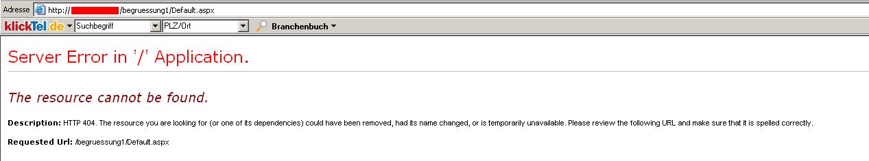

Hallo an Allen : )
ich habe nun so hinbekommen, das ich in asp.net ( Sprache VB.NET) eine Seite für den Web erstellt habe. Diese funktioniert auch ganz gut. Nur wie kriege ich diese Seite auf allen anderen Rechner, dass sie über Intranet auf diese Seite kommen können?
Als Adresse ist der localhost drinnen. Aber ich möchte gerne unseren Webserver eintragen. Wie mache ich das?!
http://localhost:4249/begruessung1/Default.aspx
Danke für Eure Hilfe
Schöne Grüße
Feyza : )

ersetze localhost durch deine IPAdresse.
Wenn Du gern euren WebServer eintragen möchtest, dann musst Du die Seite dort auch hinkopieren.
Grüssle Lars

Hallo Lars,
danke für Deine Antwort.
Leider hat dies nicht funktioniert.
Ich habe auf dem Webserver die Seite programmiert.
Die .aspx ist auf dem WebServer.
Ich möchte gerne von meinem Rechner aus, diese Seite zugreifen.
Leider kommt hier die Fehlermeldung(siehe Anhang)
Tue ich auf dem Webserver auch die IPAdresse eintragen, erkennt er die Seite so, dass er den Inhalt vom Ordner anzeigt. Woran kann es liegen?!
Danke für Deine Unterstützung
Schöne Grüße
Feyza : )
