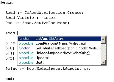

der Unterschied ist einfach nur, dass wir bei Acad einen anderen ObjektTyp festlegen. Ein Variant ist kann alles mögliche sein! Du kannst dort Strings, Doubles oder eben auch Objecte übergeben. Was das tolle an OleVariant-Typen ist kann ich Dir nicht sagen, aber sowas versucht man zu vermeiden. Zudem wir ja wissen, von welchem Typ unser Objekt ist --> 'AcadApplication' ..   genauso ist es mit AcadDocument und AcadPoint. Der Vorteil liegt darin, dass diese Objekte Eigenschaften und Methoden haben! Da aber ein Variant nie weiss, was ihn erwartet und welchen Typ er annehmen muss kann er uns diese nicht vorher anzeigen! Wenn Du das Objekt 'Acad' mit einem '.' danach aufrufst, solltest Du sowas sehen ...
Das sind die Methoden und Eigenschaften, die uns das Objekt zur Verfügung stellt. Ebenso hat das Objekt 'Doc' bestimmte Eigenschaften und Funktionen.
