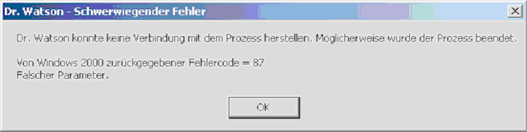

ich habe aus dem vb@rchiv den angehängten Tip in mehreren Programmen eingesetzt. Bei einem, das ich nach dem Hilfeaufruf gleich beende, kommen die Dr.Watson Fehlermeldungen. (siehe Bilder)
Gruß Wilfried

Wilfried,
Mit
Public Const HH_CLOSE_ALL = &H12
und
HtmlHelp Me.hwnd, "", HH_CLOSE_ALL, 0
in Form_Unload
sollte sich das abstellen lassen.

Hallo nochaml!
Habe gerade mal geschaut und probiert. Ich habe in meinem Prog leider keine Form. Ich habe die Zeile:
HtmlHelp 0, hlpFile, HH_CLOSE_ALL, 0
als letzte in meine Sub Help_Chm eingesetzt, aber da zeigt er die Hilfe nicht an, sondern schließt auch wirklich alles.
Also: Das Prog soll noch die Hilfe anzeigen und dann beendet werden.
Gruß Wilfried

Wilfried,
spricht etwas dagegen, die .chm mit z.B. ShellExecute zu öffnen?

Hallo pablo,
das ist eine gute Idee! Das habe ich in einem ME10 Makro schon mal geschrieben:
DEFINE Open_chm
  PARAMETER D
  LOCAL E
  LOCAL Hh_pfad
  LET Hh_pfad 'C:/WINNT/hh.exe '
  LET E (WINEXEC (Hh_pfad+D))
END_DEFINE
Das müsste in VB dann ähnlich sein.
