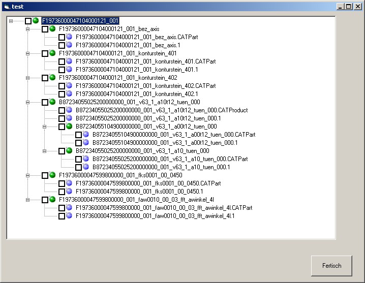

ich lese eine Product-Struktur aus Catia V5 aus und stelle sie in einem TreeView da, siehe Bild im Anhang. Nun das Problem: Kann man die Checkboxes einzeln ausblenden? D.h. an allen Nodes mit einem GreenBall-Logo soll ein Checkbox zu sehen sein, an allen Nodes mit BlueBall-Logo nicht. Geht das? Ich kenne nur die Checkboxes-Property (true/false) vom TreeView selbst, mit der dann alle ein bzw. ausschalten gehen.
Danke im Voraus
Gruss TomTom

1tens -durch alle Nodes mit einem Ball durchiterieren
2tens -die Farbe des Balles bestimmen
3tens -checked auf true oder false setzen
Irgendwie musst durch die Collection einmal durchlaufen.
Was anderes fällt mir dazu gerade nicht ein.
Grüssle TP

das war nicht die Frage.
Mit oNode.Checked = true setzt man das Häckchen in die Checkbox. Ich will aber das bei bestimmten Nodes die Checkbox gar nicht angezeigt wird.
Und das geht für den komlpetten Tree mit oTreeView.Checkboxes = true / false. Aber dann eben für alle Nodes des Trees. Ich suche wie gesagt nach einer Möglichkeit, die Nodes einzeln anzuzeigen/auszublenden.
Aber Danke für die Antwort.
Gruss TomTom

Wenn Du Dir die Checkboxen anzeigen lässt, sehe ich keine Möglichkeit diese einzeln auszublenden! Das einzige, was Du machen könntest, wäre ein '.Remove', aber ich glaube nicht, das dies in deinem Interesse ist.
Oder Du teilst dein Fenster und machst zwei TreeViews.
Grüssle TP

Hallo und Danke.
Zwei Fenster bring mir nichts.
Wie ist das mit dem .remove gemeint? Das sagt mir nichts.

TomTom,
du könntest dem User die Möglichkeit nehmen, die Checkboxes bei den Nodes mit BlueBall-Logo auf True zu setzen, ein Ausblenden ist IMHOIn my humble oppinion (Meiner Meinung nach) für einzelne Nodes nicht möglich.

Mit '.Remove' könntest Du z.B. alle Einträge mit einem blauen Ball aus der Auflistung löschen. Wenn diese Einträge trotzdem gelistet werden sollen, dann kannst das nur, wie pablo meint, durch eine Abfrage verhindern und das per Code wieder zurück auf 'true' oder 'false' setzen.

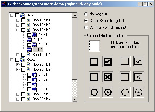

und danke an alle Beiträge. Es geht. Ich habe die Lösung gefunden, nachzusehen hier: http://btmtz.mvps.org/treeview/
unter TVCheckBoxesEx: Example of how to add and use custom checkboxes in VB's TreeView control (download),
TomTom

Nachtrag.
Funktioniert grob gesagt so:
Verwendet wird der TreeView des Microsoft Common Controls 5.0 (SP2), der die Property .Checkboxes noch gar nicht hat.
Die Checkbox wird über das Icon des Nodes "simuliert", d.h. jedes Icon setzt sich aus zwei zusammen: das für die Checkbox und das eigentliche Icon des Nodes. Klicken in die "Checkbox" ersetzt das Icon "leere Checkbox" mit Icon "Checkbox mit Häckchen". Einzelnen Node ohne Checkbox darstellen: erstes Icon wird entfernt. Usw.
Von hinten durch die Brust ins Auge. Aber clever.
Ich wundere mich doch sehr, das es nicht einfacher geht.
TomTom

Das geht z.B. mit einem Trick: der grüne Ball und die CheckBox sind als Icon gezeichnet... Und die Iconnummer in TVITEM zu setzen (nur dynamisch) ist nicht so schwer.
